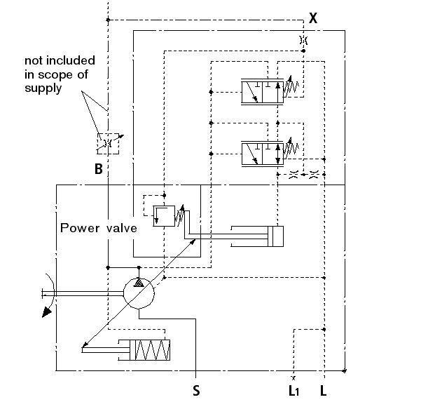

这是力士乐A10V的变量 未命名.JPG 泵,其中带有流量调节,压力调节,功率调节,帮忙分析一下它的工作原理,怎么实现功率调节的,还有那个溢流阀在工作中是打开的吗?这应该是双弹簧,实现恒功率的

 楼主| 发表于 2007-11-12 19:34:33 | 显示全部楼层 来自: 中国四川宜宾
那个不一样吧,这个是带负载反馈的,如果用到LUDV系统中,X端就接的多负载中的最大压力,用来调节流量,我不太清楚这个功率调节,就是上面的就是油缸作用的压力是通过流量调节阀节流作用,流量的变化会影起压差的变化,反过来又引起流量变化,平衡时,那个溢流量阀是开着还是关着的,反正我通过AMESim软件仿真出来,当在流量调节范围内时,出现了不稳定,通过操纵阀的流量一直上下波动,不知道原因/ I- g* g( O6 n+ G' r( a
请高人帮忙分析一下流量调节,压力调节,功率调节的是怎样共同作用的?

恒功率阀是双弹簧的。在某一流量下(也就是某一变量斜盘角度),当负载压力不到恒功率线的设定压力时,恒功率溢流阀不打开,流量调节阀维持泵的恒流功能,负载压力上升到恒功率线限定的压力时,溢流阀打开,最上边的节流阀产生压差,流量调节阀被推向左位,泵排量减小,同时增加溢流阀的打开压力,溢流阀趋向关闭,于是节流阀的压差消失,流量调节阀推到右位,泵排量趋向增大,同时减小溢流阀的开启压力,溢流阀又趋向打开。如此反复,维持泵的输出功率恒定。
