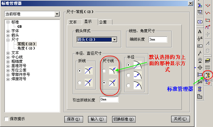

请教大家,我用solid3000在工程图下“倒圆角”时发现把“圆角”的尺寸放在圆角图形的里面时显示的是正常的(即R20,有从圆心加箭头的指引线);把R20(或任何R+数字)移到圆角图形的外面时只显示R20也有一条指引线,但箭头在圆角图形里面,只显示一个由内向外光秃秃的箭头,按国标应当是有一个从圆心到圆角的加上箭头的指引线,并且我在“尺寸属性”对话框下也做了各种更改也不行,若把“箭头”选项下的“向内”改成“向外”则外面的R20加箭头能正常显示,但里面也应有一条从圆心到圆角图形边界的指引线才对啊,你们有否这样的问题呢,是不是现在的国标就是这样标注啊,请赐教。

楼主下回最好来个图说明一下,理解起来比较快 0 |/ G7 I6 j* X  U
好象两种方式都可以吧(只是好象 ),刚看了一下,是“标准管理器”内对半径显示设置的关系,可以把它修改一下。. _" ?% c; m4 w* ]+ K4 ^0 f2 ]
具体看下图
