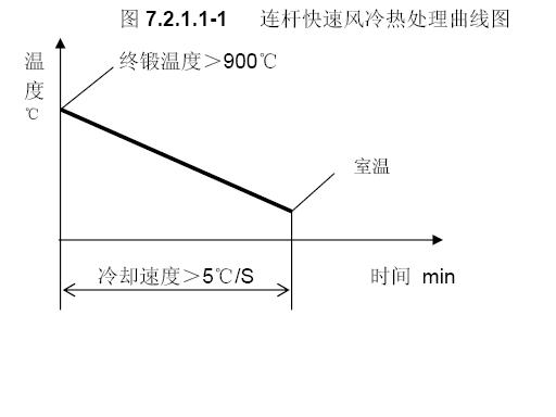

[求助] "连杆快速风冷热处理曲线"此曲线是否合理?
发表于 2007-11-12 10:07:13 | 显示全部楼层 |阅读模式 来自: 中国安徽芜湖
此热处理曲线是否合理?) G6 I2 F) k5 q3 s; S4 R
补充:1.锻后热处理;+ M& M# p6 L+ [' e2 a7 I- H
           2.采用速冷、强冷网带机构设备;% t; t" ~0 @7 g0 T
           3.德国C70S6高碳微合金非调质钢: H6 a, l# ]0 e# h+ e4 e' \

发表于 2007-11-17 15:46:08 | 显示全部楼层 来自: 中国江西南昌
楼主是那里的,这个材料好像在V348连杆上用的?
发表于 2007-11-17 15:48:46 | 显示全部楼层 来自: 中国江西南昌
对于非调钢而言,目前控制的不是 一段的冷却曲线,这由于零件是有一定有效厚度的,实际的冷却曲线应该是个冷却带,而每种钢材的曲线是一定的,建议去兴澄钢厂去问问,他们好象有这种材料,应该是出口过的
 楼主| 发表于 2007-11-19 09:17:52 | 显示全部楼层 来自: 中国安徽芜湖
这材料确实是V348连杆上用的;
* Y( _2 H* M+ o5 ~2 q谢谢三楼的朋友我去联系一下你说的那个兴澄钢厂,向他们询问。
