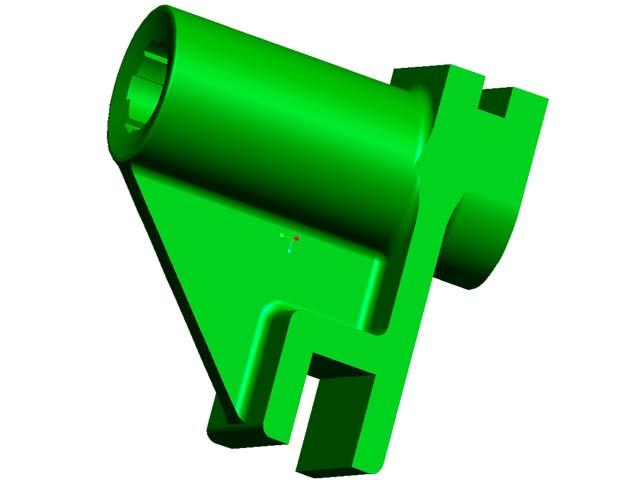

谁知道  拔叉的工作原理  啊,谢谢了

利用拉杆与拔叉上的定位孔起到调节手柄方向的作用

如图拨叉为传动部分的辅助件,主要通过花键部分和带花键的轴配合,在花键轴上推动其他传动件而实现传动变异!
% w, g  D* P" \9 _3 t( ?. F如机床上的拨叉是用于变速的!就是把2个咬合的齿轮拨开来再把其中一个可以在轴上滑动的齿轮拨到另外也个齿轮上以获得另一个速度!4 v4 Y% G! Z8 C% |
如汽车上的汽车变速箱上的拔叉,与变速手柄相连,位于手柄下端,拨动中间变速轮,使输入/输出转速比改变。

,不同种类的拨插,好像作用类似!

谢谢你们, 啊,想问一下,有动画演示吗,三位的PRO/E的就行啊,想看看到底什么样子的

我只是见过铣削上面的和车窗上面的拨叉,基本原理几乎是相同的,波动换挡,就是波动齿轮来进行啮合达到一定的目的,我们的床身铣床上就有一个是主轴换速用的。请高手指教,谢谢
