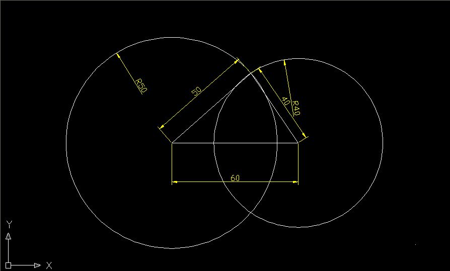

发表于 2007-11-12 17:29:30 | 显示全部楼层 来自: 中国广东汕头
先画一条已知直线,然后以另外两条直线为半径画圆,连接交点.
