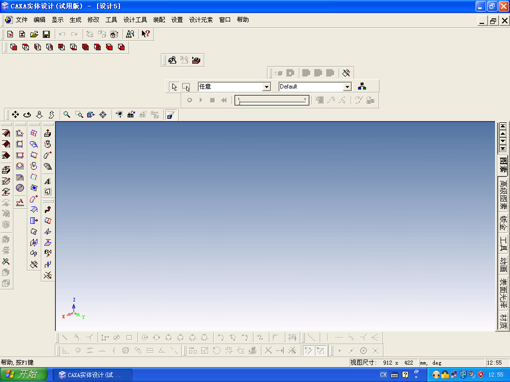

CAXA实体设计2007的工具图标老是对不齐,怎么办?重新选择个新模版也一样。真不知道怎么解决。望高手指点。

贴个图,看,左边的工具栏可以对齐,下面的工具栏也可以对齐,就是上面的工具栏对不齐,这是怎么回事啊?
发表于 2007-11-12 17:20:26 | 显示全部楼层 来自: 中国内蒙古赤峰
用鼠标拖放将工具图标对齐,点工具—选自定义—把命令、工具条、菜单、键盘、重置所有,再重启软件工具图标对齐!!

删除tbc文件,然后打开软件,定义好工具条的位置,关闭软件
; e/ H' j5 J+ q会生成新的tbc文件,以后开软件的时候,工具条就自己对齐了。
