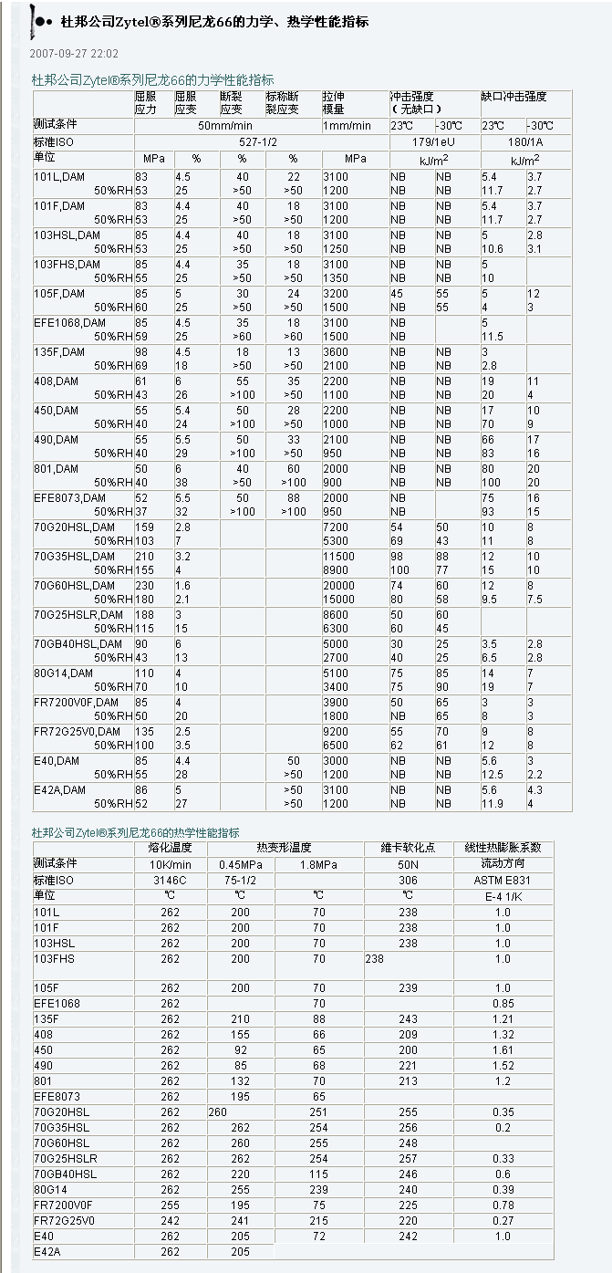

ZYTEL为美国杜邦公司生产的尼龙66,BK应代表黑色,从网上下到一篇关于此种材料的介绍,是英文版,看是否有用,还搜了点性能指标。5 k' ~. t. v8 H+ q! E( K; i
CELANESE  1009是德国巴斯夫公司生产的尼龙66,见下图( ~" _$ {$ Q) T: \9 g$ I
