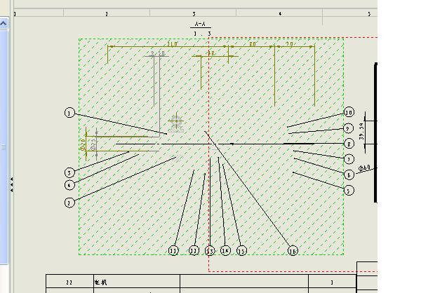

我的组件工程图显示非常慢,经常会出现一片网格,有的时候会恢复正常,有的时候等一天也还是显示不全,谁有办法解决吗?- _7 H. m. C$ g* d1 {- l0 D  ?
http://file:///C:/DOCUME%7E1/Owner/LOCALS%7E1/Temp/moz-screenshot.jpg 未命名.JPG
 楼主| 发表于 2007-11-12 15:48:14 | 显示全部楼层 来自: 中国江苏南京
每次只要作很小的改动,哪怕只是点一次保存也要等好半天,关键是等到最后往往会变成上图那个样子,郁闷死了
 楼主| 发表于 2007-11-12 15:49:32 | 显示全部楼层 来自: 中国江苏南京
再有,我的内存是1G,cpu是1.6G双核,为什么还是这么慢呢?会不会是设置上有敲门?

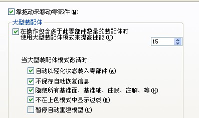

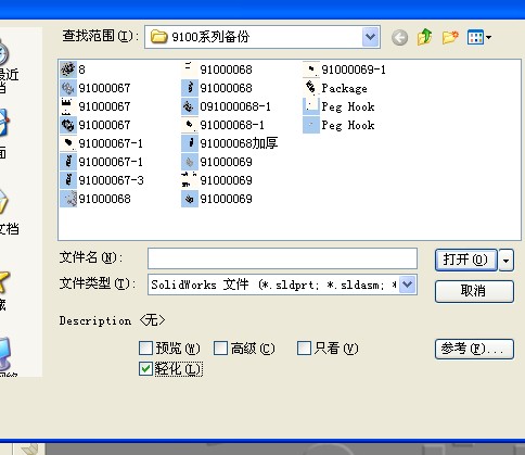

发表于 2007-11-12 17:46:50 | 显示全部楼层 来自: 中国江苏无锡
如果你的零部件很多的话 可以在 系统选项- 大型装配体模式 中进行相关设置 (注意更改旁边数量的阀值) 另外也可以在打开工程图时以“轻化”格式装入。看看情况有没有好一些  要是还不行的话就再想办法吧
mr.lee + 3 应助
 楼主| 发表于 2007-11-12 17:55:54 | 显示全部楼层 来自: 中国江苏南京
大型装配模式和轻化也都设过了,可还是很慢,不过谢谢楼上指点

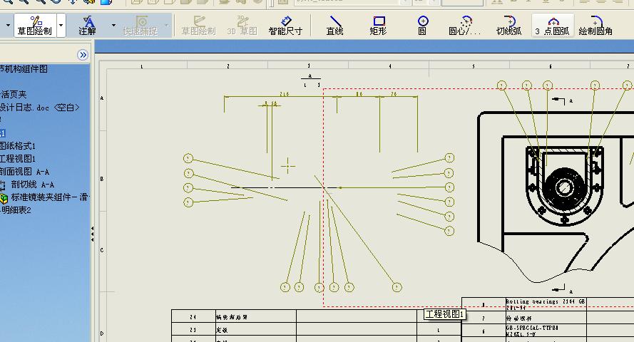

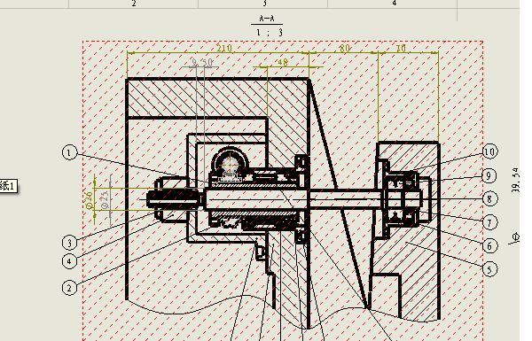

 楼主| 发表于 2007-11-12 20:36:11 | 显示全部楼层 来自: 中国江苏南京
我的工程图中总是出现这样的图,上面有很多虚线是什么,经常要等上半个小时以上才能恢复正常,苦闷哪
7 \& c* b7 z/ k& B+ D 未命名.JPG
 楼主| 发表于 2007-11-12 20:37:45 | 显示全部楼层 来自: 中国江苏南京
郁闷,图还贴错了0 k) A( Q3 L/ ?
是这张图
 楼主| 发表于 2007-11-12 20:40:46 | 显示全部楼层 来自: 中国江苏南京
点了两下鼠标,又变成这样了
