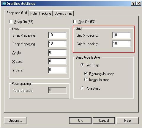

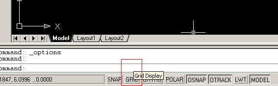

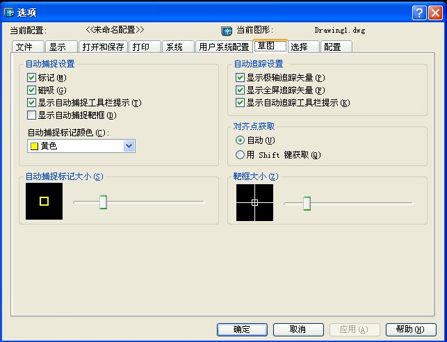

发表于 2007-11-12 15:52:44 | 显示全部楼层 |阅读模式 来自: 中国浙江湖州
郁闷,今天画图,发现在选点、线的时候,光标不停的晃,就是选不中,谁能告诉我这是怎么回事吗?以前没遇到这种情况

贴一张图来看看,是不是捕捉模式打开了.
发表于 2007-11-12 17:24:00 | 显示全部楼层 来自: 中国广东汕头
如图,你把"自动捕捉设置"里的"磁吸"打上勾试试看还会不会.

, \7 w% p, U9 @( v4 D有可能是你的图放大了很多,导致鼠标无法定位到网格中间的区域,平时光标连续走动实际上也是一格一格跳动的。& B0 q% T" V1 \, a& P2 D% t
6 f: p  J1 L3 R1 E$ k4 v
你可以设置网格间距,左下角Grid上右键-属性设置(如图): E' ?' ?. A. N  D0 Q& H8 Y
+ ?3 |& j  k* l9 J; w# P/ p8 U将网格间距调小(如图X10,Y10),这样可以在图被放大许多之后鼠标可以捕捉细微点+ ^6 C- H. g8 U( l+ Y

 楼主| 发表于 2007-11-13 07:36:33 | 显示全部楼层 来自: 中国浙江湖州
我把图分开两个文件就好了,谢谢大家了

发表于 2007-11-13 23:06:55 | 显示全部楼层 来自: 中国浙江杭州
可能在最下面的选项中选中捕捉了,就是那个正交、极轴等的选项中
