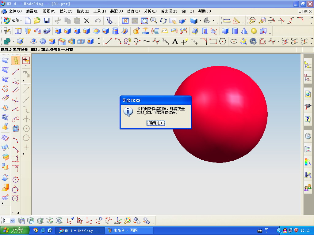

UG 4.0导出IGS文件显示如下,郁闷!!
3 o5 A9 J6 ^3 Z; F请教!
发表于 2007-11-12 20:34:55 | 显示全部楼层 来自: 中国河北沧州
没有装Translators吧!把安装盘里的Translators装上就行了!

发表于 2007-11-24 13:53:38 | 显示全部楼层 来自: 中国福建泉州
谢谢!刚好打不开过来查方法。
