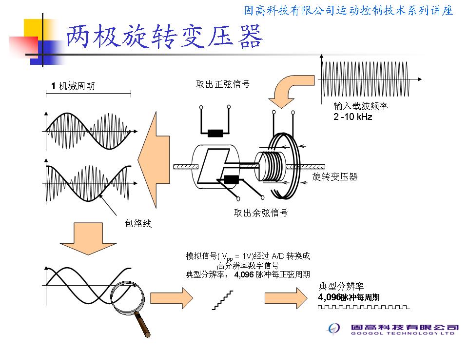

请教旋转变压器与编码器的区别
发表于 2007-11-13 06:19:14 | 显示全部楼层 来自: 中国福建南平
主要区别应该是编码器是输出脉冲信号,旋转变压器输出是模拟信号,有的旋转变压器输出可直接驱动负载。
bdblbyq + 3 鼓励参与技术讨论、应助!
发表于 2007-11-13 08:36:25 | 显示全部楼层 来自: 中国河南南阳
同意二楼的说法,浅显易懂
9 J- q7 d2 m$ G4 v' T& o2 _& u8 c0 d在无刷励磁中就有使用旋转变压器传递励磁电流

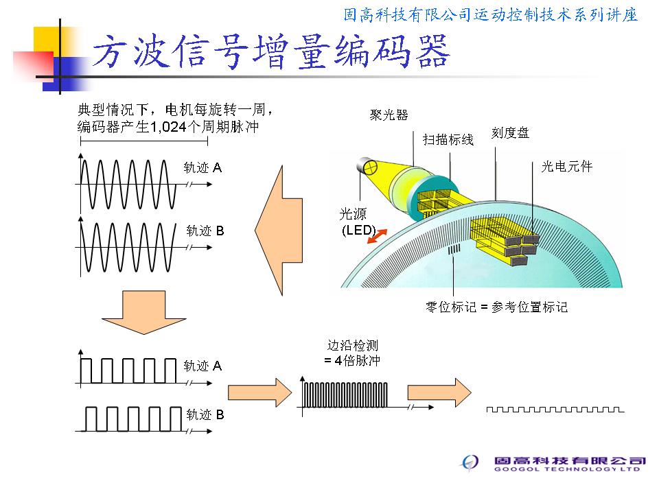

发表于 2007-11-13 15:18:35 | 显示全部楼层 来自: 中国广东深圳
看看这两张图应该可以明白了
9 o0 v; W: `; p+ N[localimg=400,300]1[/localimg]
; o" J3 p; f  ]2 Q! o) j; V4 P  G[localimg=400,300]2[/localimg]
bdblbyq + 5 鼓励参与技术讨论、应助!

补充一点
编码器是用与测量位置,旋转变压器用于测量速度!
发表于 2007-12-1 13:11:13 | 显示全部楼层 来自: 中国河北唐山
编码器速度和位置都能测量,看你怎么用。
