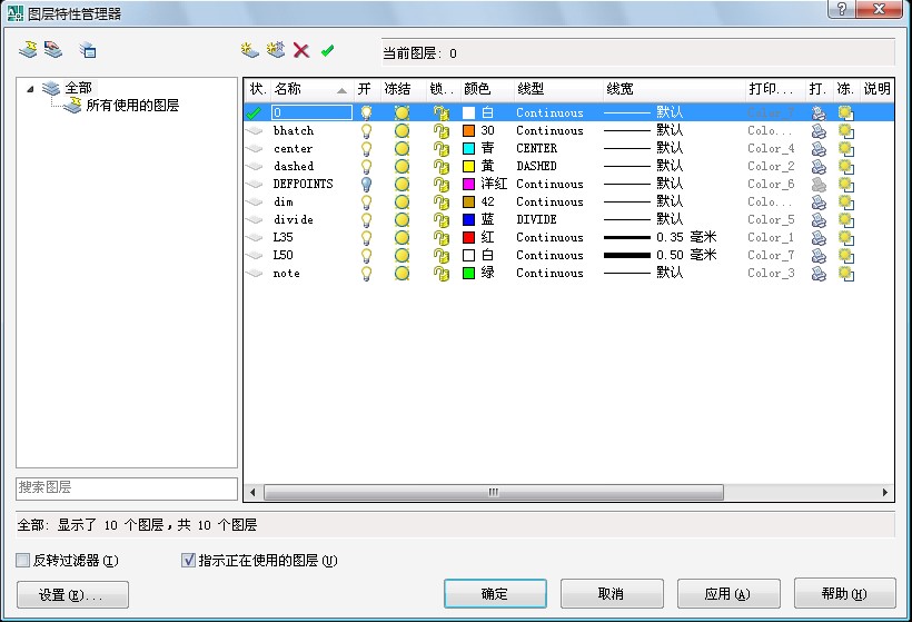

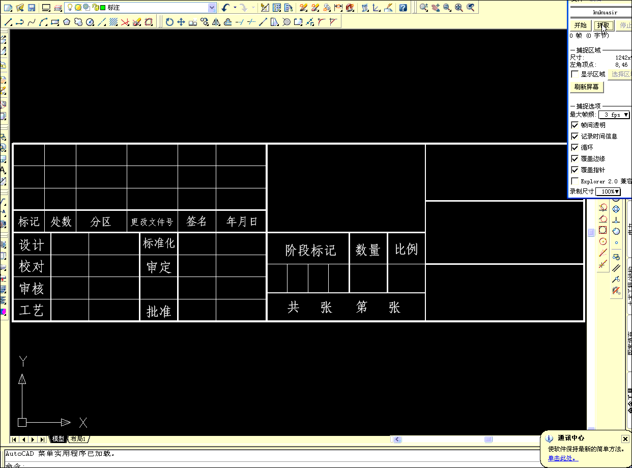

大家的图框是如何设计的?
7 ^: d! X5 g$ ?- t+ {- S  c线的粗细是多少?放在什么样的图层,一般用什么颜色?

发表于 2007-11-13 12:22:37 | 显示全部楼层 来自: 中国上海
按颜色线宽来,一般用红色粗线

图框的设计小的细节因人而异,但必须符合制图标准。) q* q: W8 C- G8 e8 e
只图的线条粗细也有标准可循。请参照下面标准:

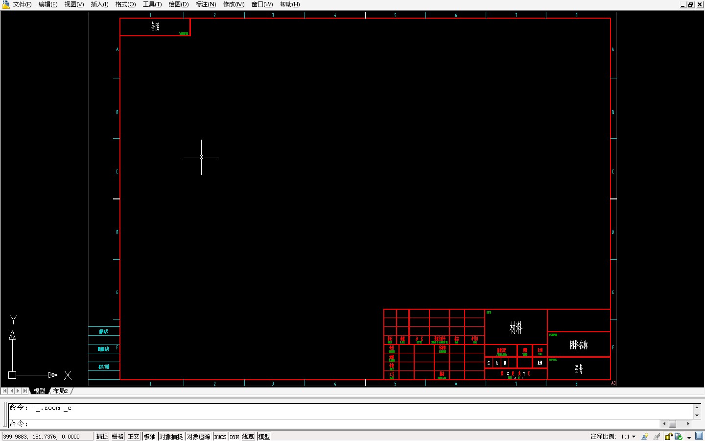

这个问题完全可以按照自己的喜好来,一般线形以及宽度都按GB来,颜色就自己定了,这是我做的A3图框.
