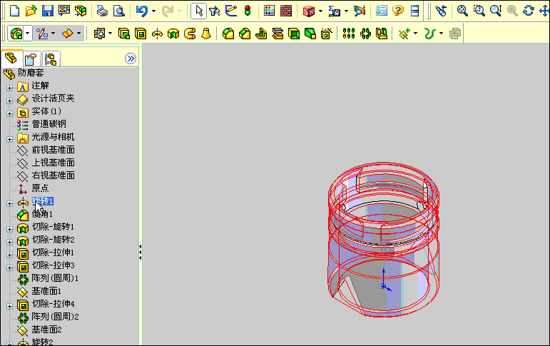

用SW2007做的零件,先设置透明后,现在想去除透明效果,将透明度设为0后,零件仍然显示的是透明效果,不知道什么原因,请论坛高人帮忙,现附上三维零件图供研究,谢谢!

楼主,我下载你的图试了一下。你只要回到原生成透明的位置,打开外观,可看到透明度为45%,退回到0,零件已恢复到默认色,注意一定要点确认,就成了不透明。5 v% d! l) g1 Q+ W% ^

你必须要在最初设置颜色的特征里修改,请看下面的动画演示。[localimg=400,252]2[/localimg]
