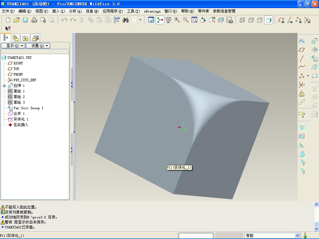

描述:附图* C+ Q7 {. j# ~0 s  t
图片:
$ M1 P# w0 O2 c2 S5 `2 ahttp://www.jxcad.com.cn/attachment000/Mon_0711/43_718409_830a4e1c016fccc.jpg 请教下
* b  ]- R) F5 m. K2 o' \0 Z3 {这个到圆角是怎么做出来的

过渡倒圆角

用曲面替代,

用可变剖面扫描
