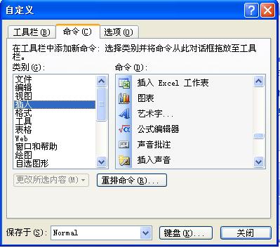

如何在Word中排版上下偏差,有没有叠排命令?
发表于 2007-11-13 10:24:53 | 显示全部楼层 来自: 中国山西太原
利用Word中的公式编辑器可以叠排公差中的上、下偏差。
发表于 2007-11-13 10:29:48 | 显示全部楼层 来自: 中国江苏南通
公式编辑器,,,打开方法:“工具——自定义——命令——插入”然后将公式编辑器托到你想放的位置。如图

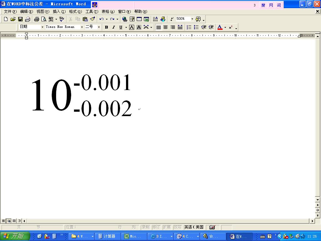

发表于 2007-11-13 11:29:39 | 显示全部楼层 来自: 中国江苏常州
原帖由 caisen715 于 2007-11-13 10:32 发表 http://www.3dportal.cn/discuz/images/common/back.gif! t6 E" k. l. \# h0 {; m  s6 P
在格式中选择中文版式中的双行合一就OK了 。
3 q: s$ }; O! w% a3 s2 S5 z! f4 N5 {非常好,我试了一下给大家看看。
在WORD中标注公差.rar
1.87 KB, 下载次数: 11
发表于 2007-11-13 11:31:53 | 显示全部楼层 来自: 中国陕西西安
2007中没有双行合一。用不了。
