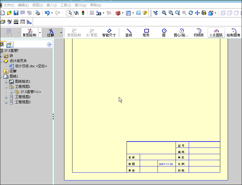

我用SW出图时,图框打印很淡,有哪位高位知道如何解决,我先谢了

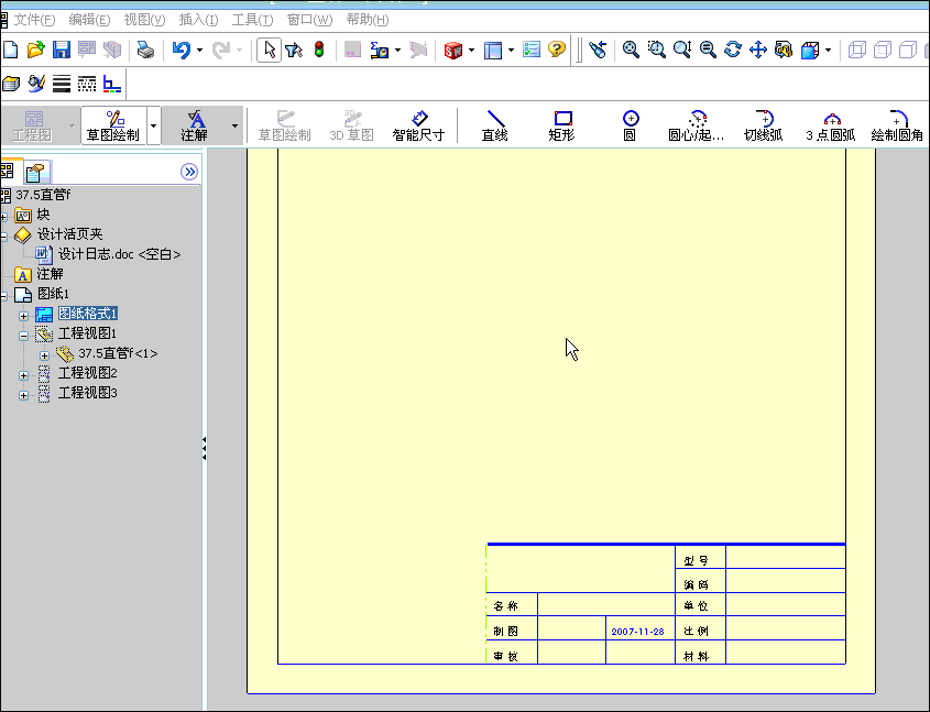

编辑图纸格式,将边框原来的颜色默认改为黑色即可.

4l楼说得对,只要编辑图纸格式,将图框的线条改成黑色,直接打印就可以了。如果认为改了比较舒服,就直接把模板改掉,免得每次都改图纸的格式。不过以本人的看法还是不要改,你会发现改了以后,不一定很协调。

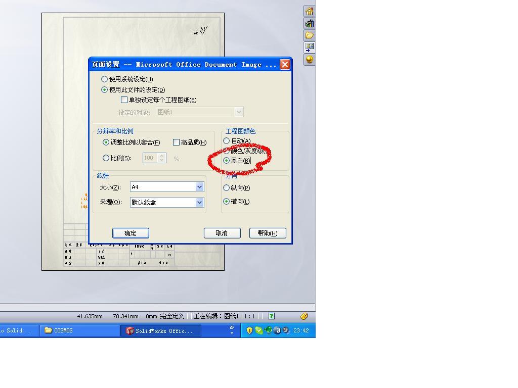

发表于 2007-11-14 23:49:33 | 显示全部楼层 来自: 中国河南郑州
设置一下“页面设置”即可
[文件]菜单——“页面设置”,如图示
