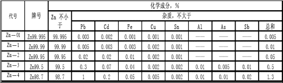

各位网友,谁知道这个材料的成分。标准是什么?

Zn 99.9,Pb0.05,Fe0.02,Cd0.02,Cu0.002,Sn0.002& S  r2 d1 M3 m2 f1 V1 S) m
GB470 《锌锭》

按照GB470-2003锌锭,Zn-3是纯锌锭(三号锌)的牌号) Q' t5 [$ z* T3 v) R+ B( D9 C/ n

品号牌号化 学 成 份 %
锌不小于杂质不大于
杂质总和
三号锌Zn-399.90.050.020.020.0020.1

锌按化学成分的不同铸为不同牌号的锌锭。
+ ?* R3 k+ j- g/ S# m
% W( K* Y0 l  X" J4 T(1)四号锌。①锌含量不小于99.5%;②主要杂质为:铅、铁、镉、铜、砷、锑、锡# O" D( g" a: |5 g) o! Z+ m6 C
、铝; ③主要用于制锌板、锌粉、热镀锌、普通铸件及氧化锌。9 E, U  \5 J* j& e8 W) O  A
! ?( C" l6 A* F0 ^# l7 ~(2)三号锌。①锌含量不小于99.90%;②主要杂质为:铅、镉、铜、铁、锡;③主
: q4 L  B, a. h5 C% C' v% a4 d要用于锌 板、热镀锌及铜合金。5 A! I9 E8 t0 j7 [
  C5 ^  S9 {4 c: T3 p) J8 o" l2 t(3)二号锌。①锌含量不小于99.95%;②主要杂质元素与三号锌相同;③主要用于, T0 F; v- V+ S0 P* \% O7 T$ S
制锌合金 、电池锌片及压铸零件。/ m/ |* L% h" |7 ?% U. H
8 ~4 ]$ H0 R2 Z7 A
(4)一号锌。①锌含量不小于99.99%;②主要杂质元素与二号锌相同;③主要用于
6 b3 p* G7 S( `) T0 X, Z5 _6 F高级氧化锌、医药与化学试剂、电镀锌、压铸零件。
; B/ l6 O0 l, a) q8 T2 X8 P
7 [* S  ?, w/ }# k' ~: R(5)0号锌。①锌含量不小于99.995%;②主要杂质元素与一号锌相同;③用于制造
$ v7 y2 q8 {# V. n5 K6 d# H* c% N高级合金 及特殊用途。
