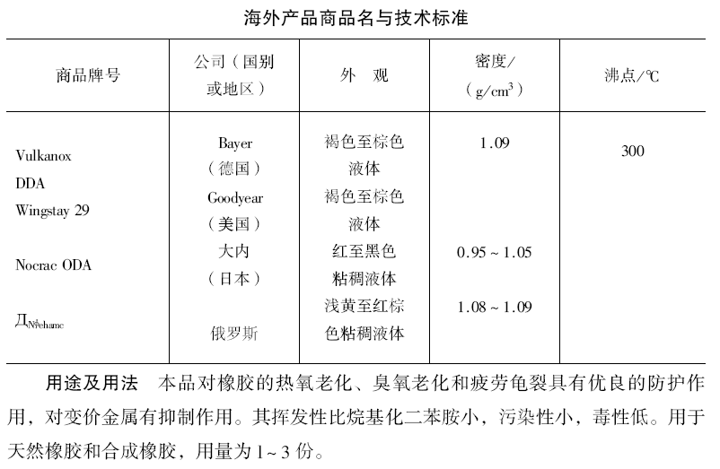

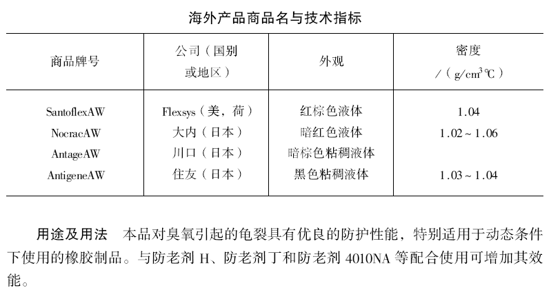

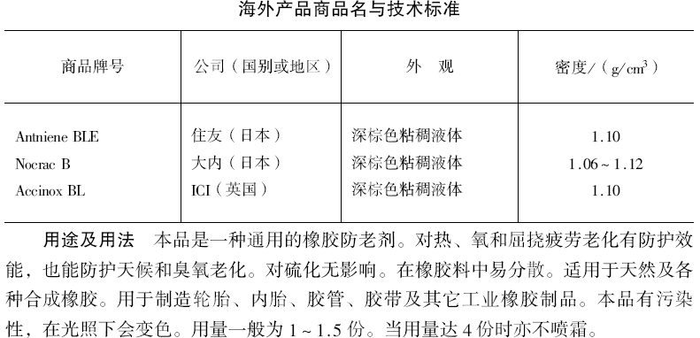

发表于 2007-11-13 21:25:36 | 显示全部楼层 来自: 中国辽宁沈阳
资料显示胺类的防老剂具有较好的耐臭氧的作用,抓了几个图,如下  I  x8 ~. y$ ?; f

 楼主| 发表于 2007-11-14 08:25:02 | 显示全部楼层 来自: 中国广东深圳
谢谢楼上的二位了,现正实验BLE及AW系列防老剂,有问题再交流。
