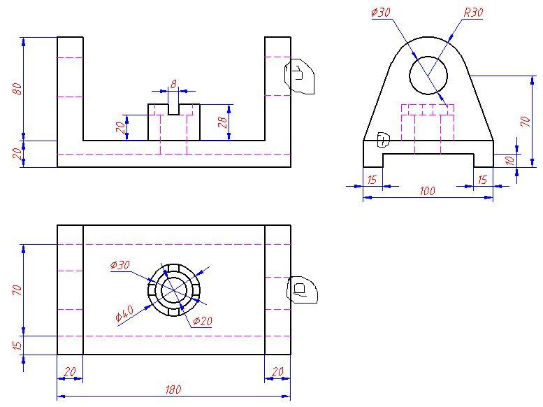

[已解决] 大家在看看这个图画得有什么问题?

发表于 2007-11-13 13:50:55 | 显示全部楼层 来自: 中国河北廊坊
第一个图) }8 L& \7 X: L& r3 X; q
1处,如图是零件些线就不该有
. x6 y. W0 w8 s2处与3处圆孔直径不一致。: W6 X, s, @% _2 F4 G  B; x" f
不知你说的是不是这个
发表于 2007-11-13 15:29:29 | 显示全部楼层 来自: 中国山西太原
1处应当为虚线1 v" X6 D% E5 N% O! Z/ q
2处可能是画图时疏忽造成的,直径应当相同
发表于 2007-11-13 15:54:27 | 显示全部楼层 来自: 中国广东深圳
第一处怎么能事虚线拉??2 O- `1 e. ]1 V1 y! x, r( |' H' f- Q
地二处我也觉得有问题0 E% S! ~+ I; {- }3 R
总之尺寸标的实在不敢恭维
发表于 2007-11-13 15:57:27 | 显示全部楼层 来自: 中国广东深圳
打错拉,第一处应该事虚线

发表于 2007-11-16 17:04:10 | 显示全部楼层 来自: 中国浙江台州
有好多的封闭尺寸了,多于的尺寸很多了。
/ L" e$ N4 \7 R好好看看机械制图哦
发表于 2007-11-16 17:41:31 | 显示全部楼层 来自: 中国北京
简直乱糟糟的,你最多画了半年图,标注、中心线、视图错误、表达不清、虚线太多,辅助视图太少,公差有问题等
发表于 2007-11-16 18:06:30 | 显示全部楼层 来自: 中国江苏南京
第一题问题较多,第二题还可以.
发表于 2007-11-18 23:02:07 | 显示全部楼层 来自: 中国广西南宁
第一幅图中的左视图有问题。第二条横虚线两边不应该封闭吧?
发表于 2007-11-18 23:20:45 | 显示全部楼层 来自: 中国河南焦作
第一图:中间管状突起上的四个槽的主视图、左视图、俯视图均表达有误,主视图表示底板上表面的实线从左到右贯通. x7 l! d' b+ u
第二图:平行度的基准A,标错地方,弧形凸出部分不易(无法)加工) i; W! ~, W/ p
' u! x8 [6 T' }: T/ Y& w
[ 本帖最后由 plc 于 2007-11-18 23:25 编辑 ]
