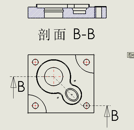

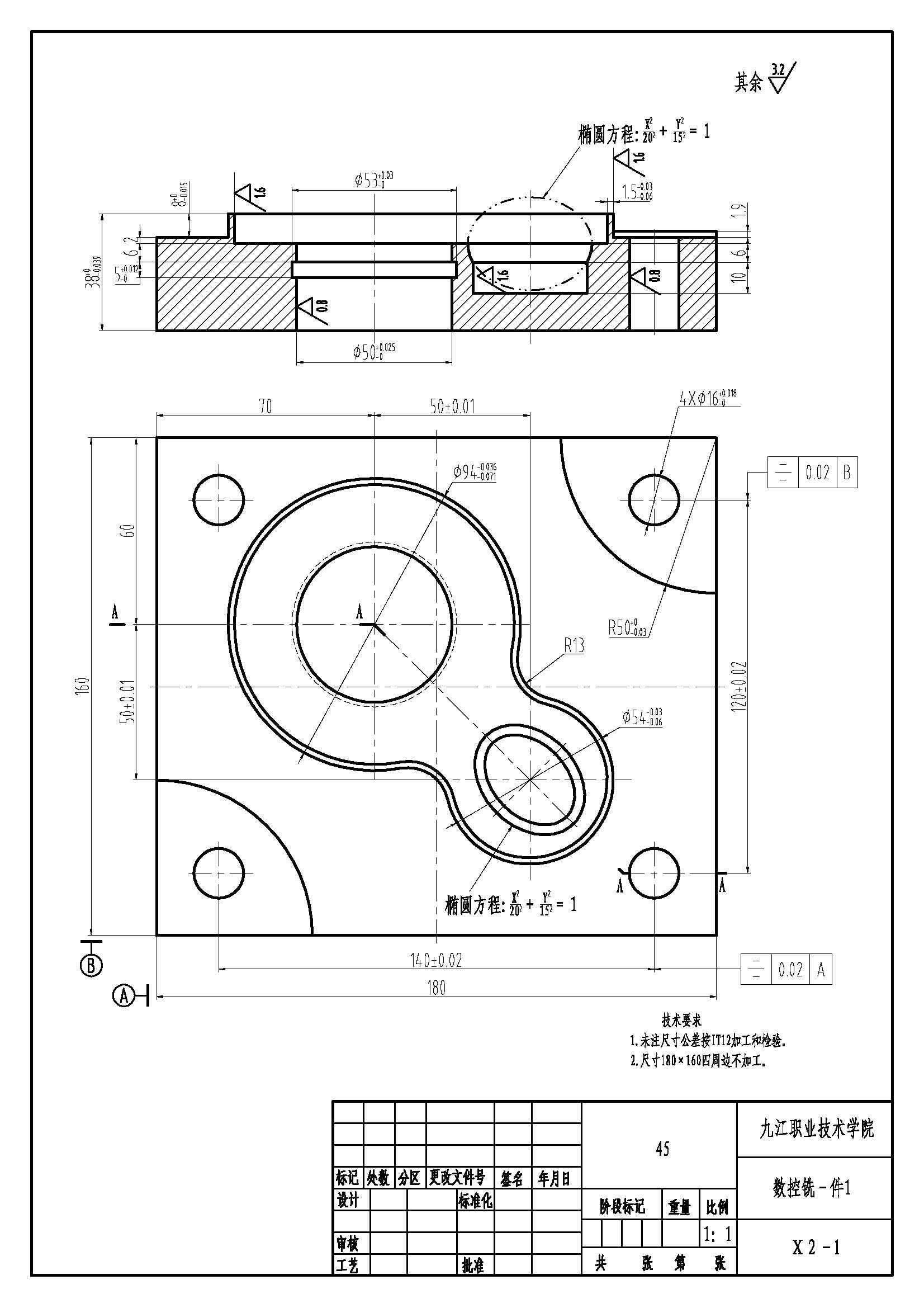

请大家帮忙做一下这个的三维建模(原文件在附件里),就是椭圆那部份,我试了半天也没成功

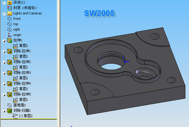

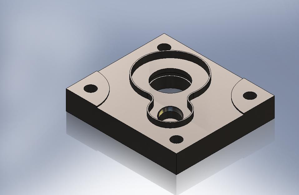

这个不难
Part1.rar
13.84 KB, 下载次数: 12
发表于 2007-11-13 15:51:31 | 显示全部楼层 来自: 中国浙江杭州
原帖由 mr.lee 于 2007-11-13 15:47 发表 http://www.3dportal.cn/discuz/images/common/back.gif2 I( B- ?9 L8 g! V$ K
这个不难
1 `$ N* d/ w- g. G) L7 @
; P! w9 G% b+ v( P+ e% X2 Q# r0 x- {
给大家多一个选择的机会,SW2005做个 零件1.rar (75.38 KB, 下载次数: 7)
mr.lee + 3 应助

算了一下,这个方程式尺寸不全啊,xy都不知道,只是按照常识,只要x不能大于20,y不能大于15,当然肯定大于0,这有很多种情况啊,不知道2楼上那位版主尺寸是怎么出来的,xy刚好为20 ,15,方程式出来不就变2了,
; k2 |. U6 c) {  ~4 i. P. {7 M" g" ^5 I3 d7 \2 I" C9 I
[ 本帖最后由 he7691503 于 2007-11-13 16:23 编辑 ]
发表于 2007-11-13 17:54:30 | 显示全部楼层 来自: 中国广东中山
?he7691503 于 2007-11-13 16:22 发表 http://www.3dportal.cn/discuz/images/common/back.gif
2 T$ i. s5 m4 _" m; N8 h算了一下,这个方程式尺寸不全啊,xy都不知道,只是按照常识,只要x不能大于20,y不能大于15,当然肯定大于0,这有很多种情况啊,不知道2楼上那位版主尺寸是怎么出来的,xy刚好为20 ,15,方程式出来不就变2了,
% X( }. J% w  Q; g% G* l5 ~
2 J& ~! X: w' @x=20时, 应该y=0吧?
5 l. Z+ j) A  u3 a2 j4 Y我从方程式只看出长短轴为40,30,其它不太懂
