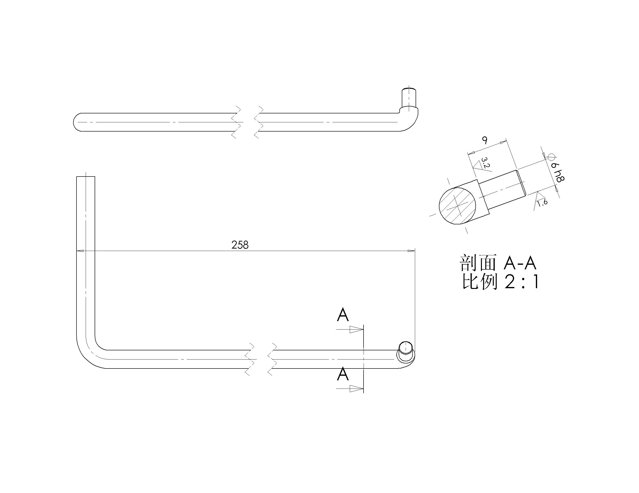

如下图;加工φ6×9;需要大批量加工,用什么方法最好?
3 B* [# D7 W- B8 x& r. D$ H/ f2 S+ ]允许焊接。

我的建议是先加工、后折弯

看折弯设备能力.3 B4 m& y' Q8 W$ W' b+ e6 w5 J. h( ^
能折过来就先车后折
" p( M3 \* L/ o& S9 o折不过来,或者太容易损伤加工面,就只好先折后车了

我的建议:分两段,右侧加工后折弯90,左侧折弯,两段焊接后打磨.
- K0 t! \+ M3 u2 n+ K7 m  n" ?如果外表面发蓝或镀层的话就更好了.(看不出痕迹)
+ p  {+ b* @: O/ G4 d6 A5 L7 l好处:90折弯容易保证,工装简单.焊接时也容易保证两段角度.
 楼主| 发表于 2007-11-13 16:45:15 | 显示全部楼层 来自: 中国上海
折弯以后怎样车呢?
& N  F, \% a  S# V3 @车夹具?好像有点问题吧?
- l) H; k4 ~& {- d( g1 B再有,能否用旋风铣?是不是比车要好呢?

先车,后手工炜制,(火焰加热,辅以工装}

做一个简介工装,加工至成品(展开后),加热后用工装辅助折弯

先加工φ6×9,然后折弯。没必要采用焊接,影响强度。

不错,看你的图纸对折弯处要求不高,完全可以采用先加工φ6×9,再折弯,利用工装必要的话辅助加热来进行。

先加工φ6×9,作一套煨弯胎具,进行热煨,方便快捷准确。不能先折弯,后加工,影响生产效率。

这 个 工 件 是 先 用 车 床 车  再 进 行 拆 弯  用 简 单 胎 具 进 行 拆 弯  效 率 是 很 高 的  一 天 可 加 工 上 百 件

要“冷作”代替“折弯”更合适 # Y3 G4 Q& D- X. c, [4 l
先加工,后冷作达到图纸要求。2 Q1 A1 v( `4 H
不知道弯曲半径是多大,如果是大批量生产,用弯管机

这个要看产品的材料!连材料是什么的 都不知道!还讲什么加工工艺!

正确的大批量加工工序如下:% t. m* V  v9 G$ O
1、买冷抽盘圆;
% t( T1 a( \) b2 l' c2、抽直、断线;
: e# x3 y8 E  Z5 _' k5 z0 W3、仪表车床车台阶、倒角;* c& e/ r. e3 V, A8 y2 T
4、冲床折弯。& z0 T- y4 |1 H( U2 R
这里有几个问题:
9 K# C3 I  d. p5 ?1、如果你不具备全部上述设备,需依赖外协厂;1 D7 |4 @! P" ]9 O" c4 |' i
2、冲床折弯可多支同时加工,效率高。但缺点是折弯处有痕迹,定长度不准。相反手工弯线无此缺点,但效率低。
! m4 C3 U- r$ `: V/ Q+ z5 C. T3、有一些高档设备可以一步从盘圆加工出成品,效率极高,质量也好,成本低。只是价钱不匪。没有5000万支左右的订单不必考虑。

加工至外形尺寸φ6×9,然后胎具折弯
