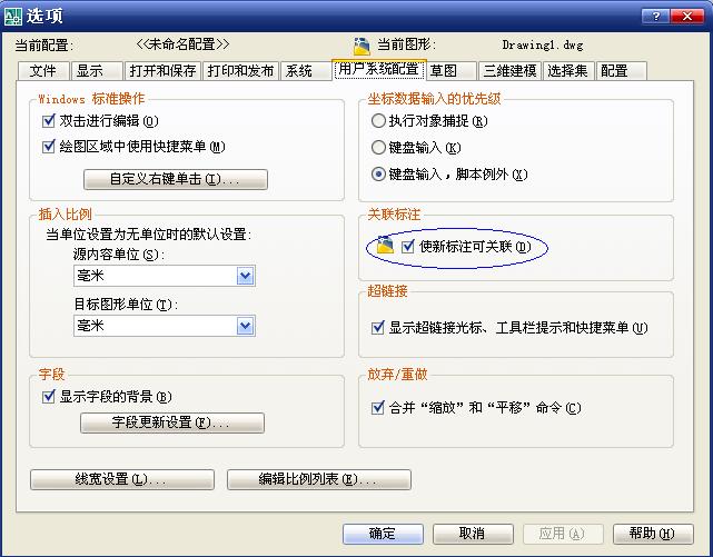

我的做图方法是,在模型空间按照1:1做图。在布局空间里面视图里面设置好比例后,完全布置好后,进行标注。现在的问题是,当布置重新考虑挪动的时候,布局空间里面的标注并不随着图形的移动而移动。我知道这样肯定是设置的问题,可是我试着改变方法,依然不行。在这里问问老师,怎样设置才能达到,图形移动,布局里面的标注也跟着移动。谢谢。
发表于 2007-11-13 21:19:40 | 显示全部楼层 来自: 中国浙江宁波
CAD的“选项”(命令:OP)中有设置选项,只要设置成尺寸关联标注尺寸,就可以实现你的要求;但要注意标注时尺寸线起点和终点的选择即可;9 s' R/ U( h, U6 M
