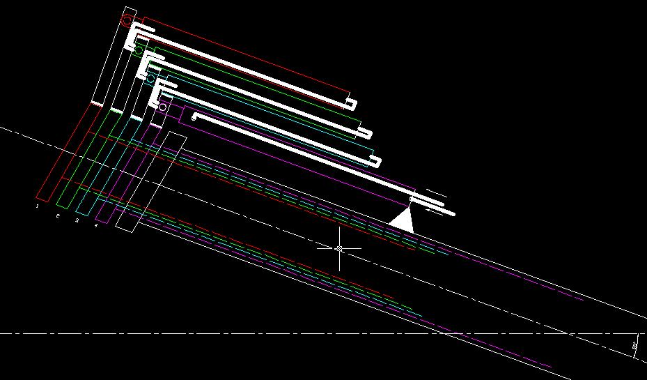

下图为吊车伸出臂的大概是意图。7 r1 g5 k. z5 x6 V; ?1 A
(因为没有原理图,也没有拆开吊车的相关零件,所以有些回路不是很清楚)* z! e1 z4 I- M' F: D# ]! A. T
, Y6 h: K0 ~7 v, \9 ^
换向阀----------平衡阀(应该可能是)---------油缸4的A,B两口-----------油缸4的头部引出两根管到油缸3的A,B两口---------------油缸3的头部引出两根管到油缸2的A,B两口--------------油缸2的头部引出两根管到油缸1的A,B两口
4 L7 w' ]. w9 {
0 i! V6 D  E- ~) W8 k+ V/ }[ 本帖最后由 yplw 于 2007-11-13 16:54 编辑 ]
 楼主| 发表于 2007-11-13 16:57:07 | 显示全部楼层 来自: 新加坡
回复 1# 的帖子
各油缸归位后,与水平还有一定的夹角。
 楼主| 发表于 2007-11-13 16:58:13 | 显示全部楼层 来自: 新加坡
现在的问题是,在把所有的臂各自规位后,并且停车后-----------即泵不再运行,最小那节臂,即1号会自动慢慢伸出60~100mm左右。

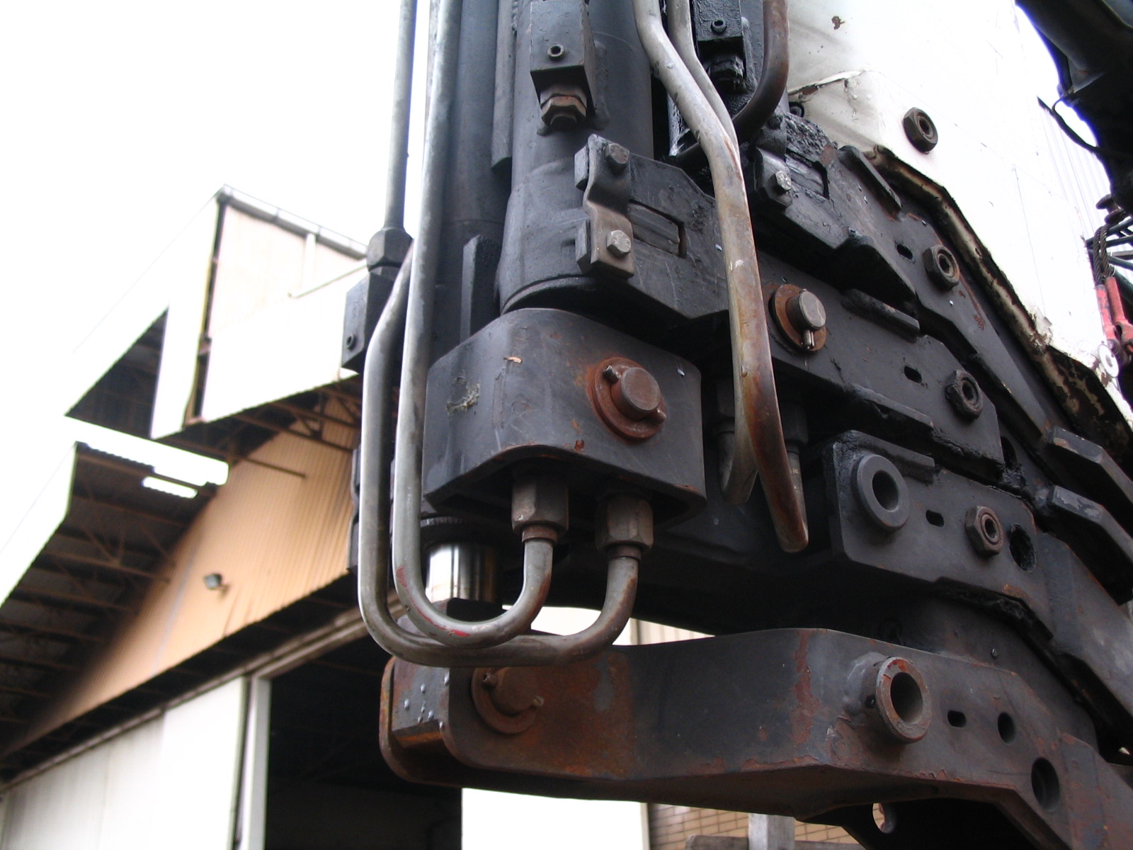

9 f5 e" p6 J; S------------------------
! }, b9 P8 R4 [1 j8 v因为不明白各油缸之间的连接是串联或者并联,所以也不知道他们到底是哪根内泄。
6 @  K8 ]. Q7 f7 v) T6 h( o3 s/ W测试了各缸的伸出顺序,,4----3----1----2
  g! n* g* F7 }+ G( O缩回1----2----3----43 m, u: g% u: N. V/ h/ x' e* U
, e# ~# Y4 e* k5 h, Y8 N怀疑安装了顺序阀?, t) p8 W5 A. N$ U8 h
在各油缸的头部,接出两油管到另一油缸的头部,仔细看了,不觉得这个地方还可以安装什么阀。5 g0 J; [" M: |7 {8 C$ U

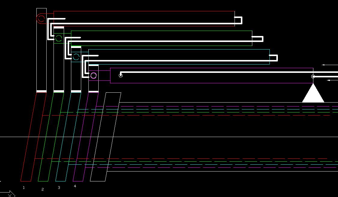

 楼主| 发表于 2007-11-13 17:14:56 | 显示全部楼层 来自: 新加坡
将油缸竖立,并且停车后一段时间。9 x3 K+ A  G4 `  Q2 n
油缸1和4都有伸出,但是油缸1的伸出只有40~60MM,比之前的伸出少了1/3左右。
5 u/ x4 c: l1 m8 }* ]
* F  @5 i7 X# B  e; N, v[ 本帖最后由 yplw 于 2007-11-13 17:21 编辑 ]
 楼主| 发表于 2007-11-13 17:22:42 | 显示全部楼层 来自: 新加坡
那么我是不是就可以怀疑油缸1和4都存在内泄呢?0 X! A1 s4 c+ I6 F8 }. ~2 Y& ]
那么为什么在归位后的情况是只有1号伸出呢?" r1 X  i1 O) _* a! L5 }
6 M0 V6 I% a! n; n. `! [5 Y  T  i
[ 本帖最后由 yplw 于 2007-11-13 17:26 编辑 ]

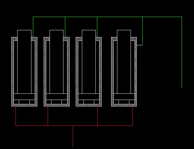

 楼主| 发表于 2007-11-13 17:32:32 | 显示全部楼层 来自: 新加坡
自己想了下,觉得4各油缸应该是并联了,要是串连的话,他们会一起运动了。/ k9 R0 ^' A6 ~# U  X6 ^+ F' K% P! e
0 s4 B1 o0 L% R1 ^! n/ B! x6 Q
油缸自己伸出100MM左右,那么油是从有杆腔串到无杆腔里面去了。要伸出100MM的距离,有杆腔的油怎么会有那么多来补充无杆腔的那100MM的油量?" J/ O# B% f/ ?( T$ d$ N+ i
油缸尺寸没有测量,不过大概缸直径50MM左右,杆直径30~40MM左右。
! x( ]& S! m/ P! U8 B* p) s

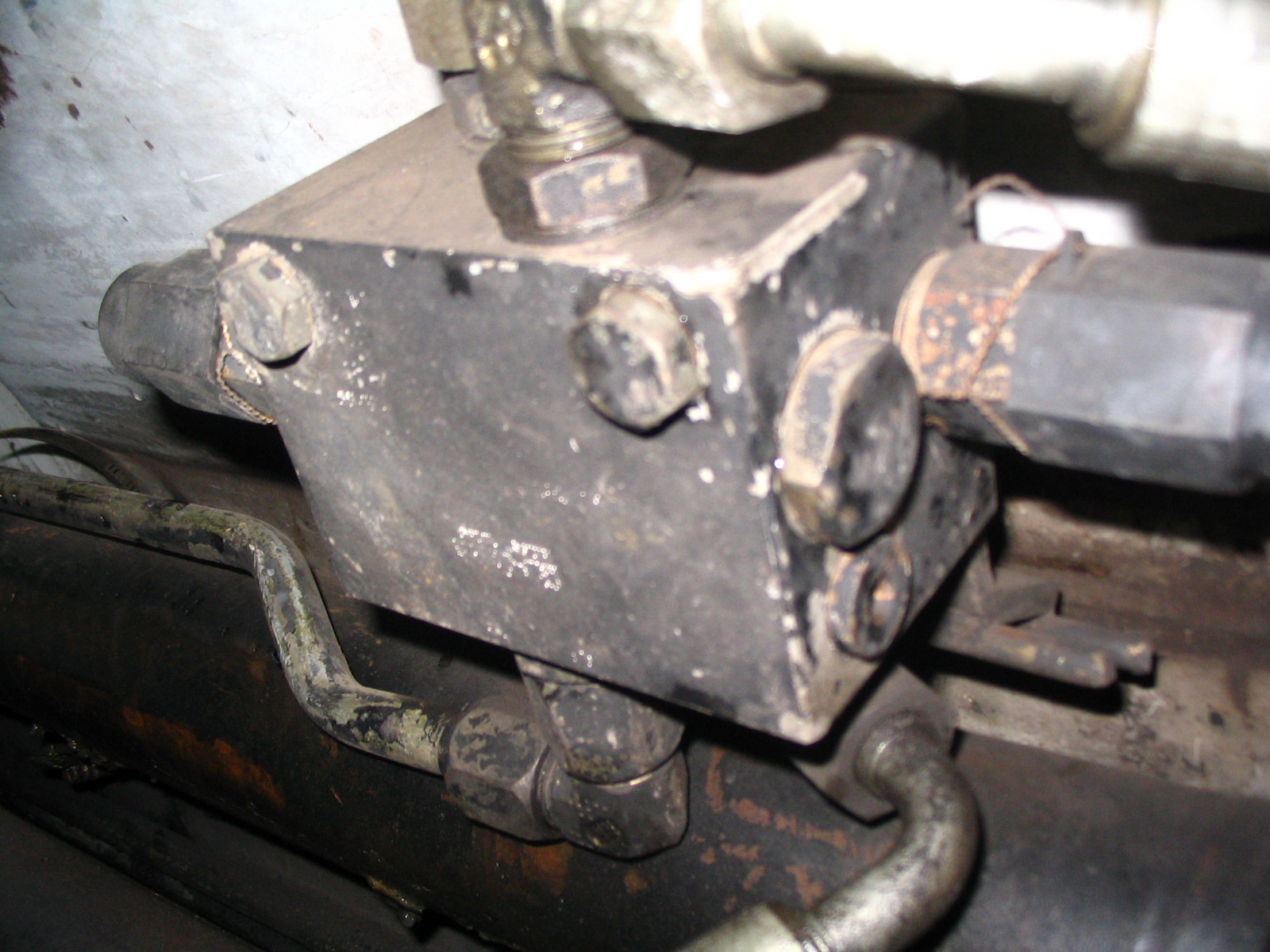

 楼主| 发表于 2007-11-13 17:40:47 | 显示全部楼层 来自: 新加坡
下面是我说的可能是平衡阀的东西。
