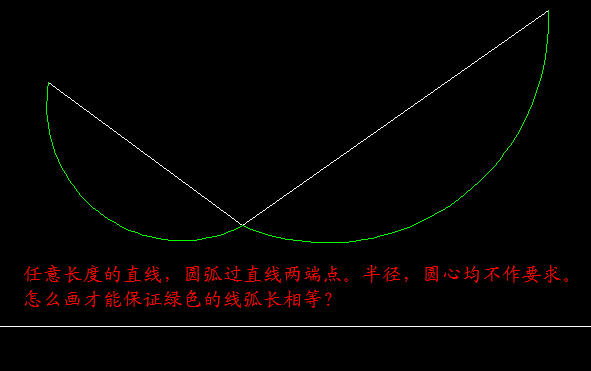

发表于 2007-11-13 17:14:15 | 显示全部楼层 |阅读模式 来自: 中国广东深圳
任意长度的直线,圆弧过直线两端点。半径,圆心均不作要求。+ O# A& n3 i/ l$ Z2 M
怎么画才能保证绿色的线弧长相等?

. r+ Q2 w  n9 c, B5 B; M; p该想法有些困难,主要是圆弧的半径不好计算,因为知道2端点即知道了弦长,弧长相等的约束必然是知道弧长,只要求得半径即可以找到单侧圆心从而绘制出圆弧。
+ `$ u& G  z" z8 z& W' R" W9 S4 p
  v+ z2 D5 f" D& N, ?3 q! Q8 m# i假设弦长b,弧长a,圆心角2x,半径R,那么应该有等式:
( H; u( Q  c4 |+ h- F
, _: K3 Z, Q" i5 C$ y* K# P, L2×R×sin(x)=b
- R9 q$ S/ v9 C7 W0 m2×R×(x)=a,这里x取弧度值7 O. x' o+ H" ?0 {. F
2 c- _$ M# I% b' l' R理论上x和R都为未知,可以求得R,但是由于x是弧度,有个无理数pi在内,所以计算无穷无尽,无准确值。) t1 t0 J, n8 i
% n6 Z! w5 d6 L/ j: m1 t6 R( M5 @" TCAD中也没有这样的起止点加弧长约束的命令,主要是因为缺少弧长的绘制边界条件而无法计算
; y  z% P5 |# s% @7 ?; m6 R, R9 A8 k9 E  z5 ^
不知道高版本的CAD是否有这个命令。
% ?9 \: Y8 ~) ~$ S0 E3 r- v6 ^

    其实这个方程就是:b×(x)=sin(x)×a,已知a,求解x。如果采用一般的计算方法会比较繁复,如果变换一个思路,采用“迭代法”的话会很简单,迭代法是编程非常常用的一种计算方法,它是通过一定次数的迭代使计算结果逼近真实结果:forum.unionfacade.com3 O3 r, N7 u2 q, J2 d) n% N% w1 J$ W3 v1 A
          1、先假定x=x0(x0是预估的一个结果),公式右边sinx中x变换成x0,则方程变为:x1=sinx0/a( S% W+ c, J- c0 u4 g
          2、把1中得到的方程的解再代入方程x=sinx/a的右边,得到:x2=sinx1/a中国最大、最专业的幕墙社区,技术讨论区。. o& H% H5 R2 g' W8 ]- K2 U  y0 B/ c- w5 H/ l- z! q
          3、......-石材幕墙、金属幕墙、单元幕墙、双层幕墙、点支幕墙技术交流地![汇聚!交流!创新!]5 ~* T" v' W9 `/ j6 r  E
! h5 Q) C9 A9 a- T( r; s& t; z          4、反复迭代,迭代次数越多,预估x0越接近真实解,结果越精确;如果迭代25次,则方程变为:弗思特幕墙顾问,弗思特顾问,弗思特咨询,幕墙顾问,单元幕墙,双层,点支幕墙,标准,规章制度2 G( B$ x( k- }" e! {( L- L8 `8 V' e) V2 [: P4 J& c, @
                       x25=sinx24/aforum.unionfacade.com0 a7 \1 v7 z& j8 `
5 ]+ q% F) c  b$ A% E          5、当计算结果满足你需要的精度时,可以停止迭代了,x就解出来了。

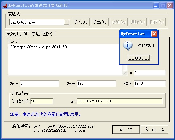

发表于 2007-11-14 20:17:43 | 显示全部楼层 来自: 中国广东
哈哈,我给你迭代一个例子吧!
, J# }. a" ^5 e9 F* M9 {$ D) M假设弦长b=100,弧长a=150,求半角x。
. W8 V1 l4 _  y5 K5 u5 E( g结果:迭代26次,x=85.7019706070423°,精度0.000001
