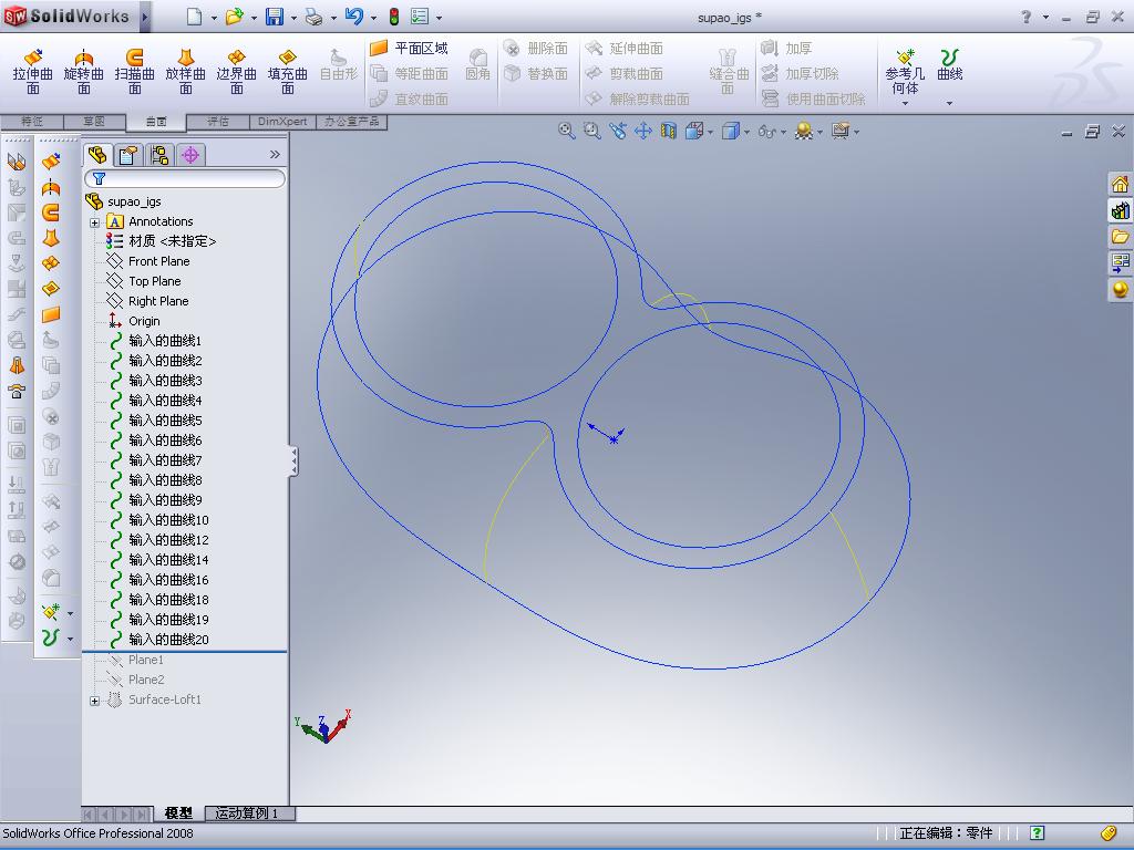

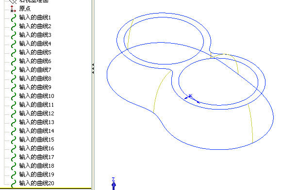

IGS格式是各软件通用的一种,本身是不支持中文文件名或存放的路径有中文字(如文件放在桌面就不成:C:\Documents and Settings\Administrator\桌面\supao_igs)的,不过在SW里可以修改注册表呀用注册表文件运行下,就能很好的支持中文了.
) z) ]7 P# j) }. q; y' a9 I你的文件打开了:( ^3 }4 _1 q) r
1.jpg * N9 h1 l1 U2 A. i8 o" s
' f  @( C/ c0 B, M给你个补丁下载来运行: SW保存IGS中文路径补丁.rar (287 Bytes, 下载次数: 36)

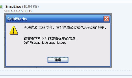

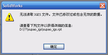

 楼主| 发表于 2007-11-15 08:19:05 | 显示全部楼层 来自: 中国山东烟台
谢谢楼上的帮忙,可我下载安装了,还是出现下面的图框,还是不能打开。

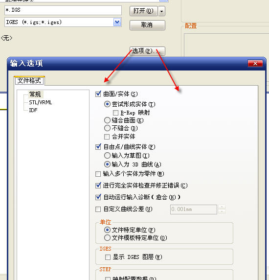

9 ~, i: r' L3 `% r( s$ d4 G9楼发的文件我可以打开,没什么问题哦.在打开IGS文件时有个选项,看下是否那的设置问题.
( C0 Y, v: K$ D$ } 1.jpg

# `; q8 g3 \6 `: {3 r
你那个文件不是IGS格式的   没看到后缀是rpt的么,还有 就是路径不对  ,可能那几个问号就是 中文名 你试一下改成数字或者英文名* Z+ x2 l% U& w8 J: O9 _
