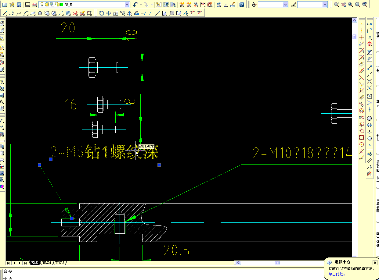

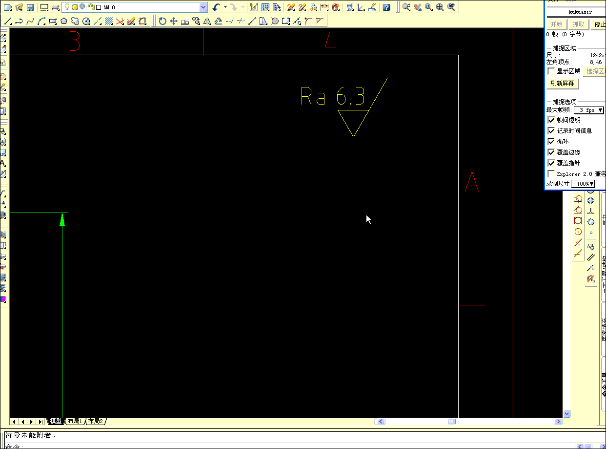

如图所示,粗糙度的其余输入时候出现乱码,这个一般是字体库不对,可我从新覆盖了字体库,也没有用,奇怪了,望高手之招。还有一般图上的粗糙度符号个要比其余的小点,但是我把其余的一放大,打印出来的就很模糊!, o& m& i; |: d! |4 G' e6 U7 P7 z% m
; c: w7 c1 c6 k: w# e8 f

你重新覆盖了字库但是没有应用到你的这张图上来
, p$ D1 M$ v1 c" n% H4 U还得手动添加字体:st-standard-isocp.shx-hztxt.shx 选中大字体!

 楼主| 发表于 2007-11-19 09:49:18 | 显示全部楼层 来自: 中国江苏无锡
还是没用,我导入了,是不是我操作方式不对啊,同样付上图片,望指导,谢谢猴儿啊

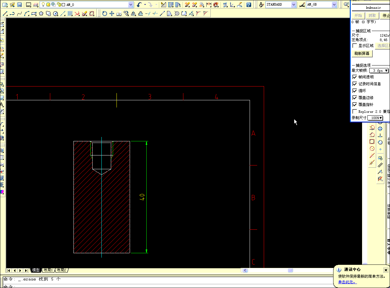

 楼主| 发表于 2007-11-19 10:15:52 | 显示全部楼层 来自: 中国江苏无锡
同样字体问题还有个,影响我工作了,如果不能处理就无奈了
& r) Y; D' x% E一样这样,怎么又有字打的出显示不出,字体调入也用,没用,正在郁闷中,同样的图纸同样的标注字体,一个原来的显示出来,新打的就是显示不出来0 Q/ b7 l9 _- W! C+ ~6 a4 T6 }

发表于 2007-11-21 18:14:31 | 显示全部楼层 来自: 中国河南新乡
回复 5# 的帖子
我有一个笨法.) M/ K% U/ ^9 S1 ?
. f# v, p; Q9 q) C' ~( d第一,在别的地放写好你需要的字.再复制到里面( G4 E7 ~0 T( l  X
第二.在里面多点几次鼠标,也许可以多写几次.
