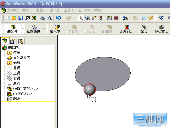

请问各位高手们告诉小弟,怎么装配一球体绕另一球体的圆心(圆心不移动)摆动?怎样限制摆角大小?谢谢大家!

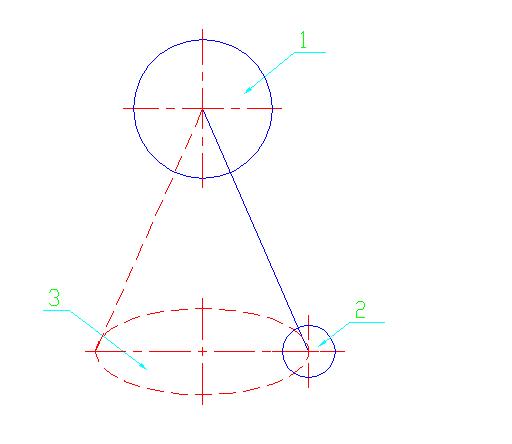

# d! S7 x. j4 _0 u; d8 T5 Q球2的轨迹就是圆3

我还有一问想请教大家,我怎样确定摆角呢?也就是限制球的摆度大小!

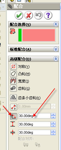

发表于 2007-11-14 13:57:42 | 显示全部楼层 来自: 中国浙江杭州
回复 4# 的帖子
SW装配体里的配合,高级配合里有约束距离或角度的配合,输入最大和最小尺寸,即可约束零件在一定范围内活动.看图:& H1 j& y) ?  l

我在4楼时没说清楚哈,不好意思!我说的摆,相当于是旋转,两球心的距离确定,两球心的连线不是竖直的,于竖直线有一定的夹角!然后一球心绕过另一球心的直线旋转!就这样!

可以啊!图我放在一楼哈!9 @, j, [8 N0 o7 l' q8 x
球1不动,球2绕过球1的竖直轴旋转,轨迹为圆3!竖直轴于球3所在面垂直!

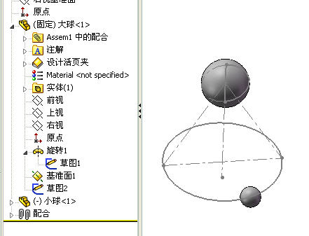

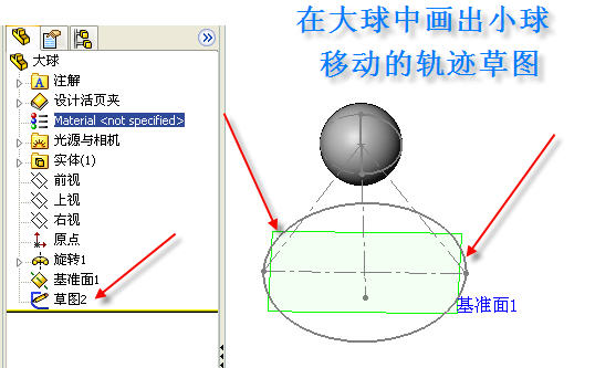

发表于 2007-11-14 17:11:00 | 显示全部楼层 来自: 中国浙江杭州

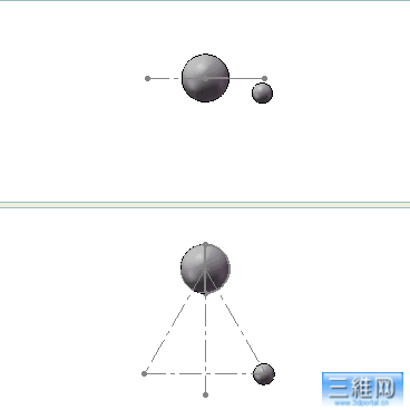

看下这样的行不.小球只能在大球上做好的圆上转.% s% K+ A( E3 F& O( }1 q) o5 F
1.jpg 9 h8 ~: U1 U, G+ P# G# u2 s% n$ c1 s% L
0 b; W1 V, _0 {2 u移动效果:/ q: E" k/ Y! s
  E* t* U& V: T( {$ [
$ t. ]0 p% Y7 m* F% ]! U7 U0 u! ~; Q  U2 T2 c! h. m* U* ~/ |
[ 本帖最后由 hahap 于 2007-11-14 17:14 编辑 ]

发表于 2007-11-15 09:34:20 | 显示全部楼层 来自: 中国浙江杭州
原帖由 bf5209 于 2007-11-15 09:15 发表 http://www.3dportal.cn/discuz/images/common/back.gif
- R9 l. P. Q- x# K4 r) ?& Q. G8 N可以,可以这样!怎么装配?hahap告诉小弟怎么弄?
) Y4 N; S1 H8 ~/ V% I7 l+ r9 Z7 V

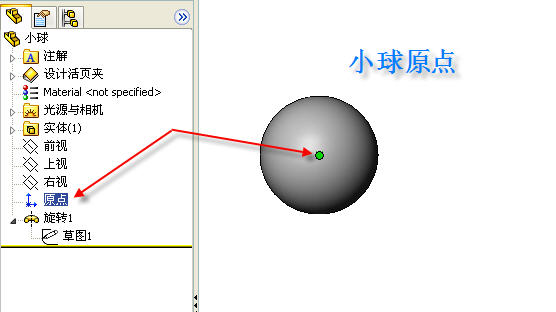

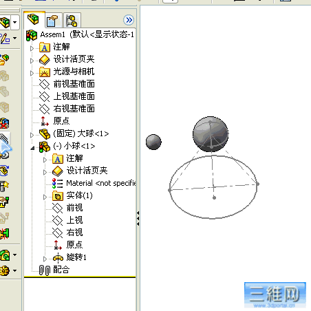

看图:把小球的原点重合在大球的草图轨迹线就就OK了.4 Y+ u# X8 }: m$ X& [; y0 H/ S  g4 s
, H: r/ G) p; H2 S: \% X) n% J+ n
& H0 n, k9 B' Z: ]( j) @ 2.jpg

要小球的圆心与轨迹草图重合,是不是还得在轨迹上设置一点来与圆心重合?好像圆心与草图圆不能直接重合,还有哈,你说的那种方法我也试过了,装配起来两个球都不能动了!好像被约束死了

发表于 2007-11-15 10:30:06 | 显示全部楼层 来自: 中国浙江杭州
原帖由 bf5209 于 2007-11-15 10:23 发表 http://www.3dportal.cn/discuz/images/common/back.gif
- b  j7 s/ X: f要小球的圆心与轨迹草图重合,是不是还得在轨迹上设置一点来与圆心重合?好像圆心与草图圆不能直接重合,还有哈,你说的那种方法我也试过了,装配起来两个球都不能动了!好像被约束死了
: U5 S& I! P- H7 S) a: e( v$ P
你用什么版本的SW?零件1的草图线怎不能怎不能与零件2的点重合?
0 h- e5 d9 ^; L2 c( V我用SW2007轻松做到,为什么不能动,自己搞了吧,再不行,就无语了.....
: M; N/ p" h# g! W8 `
- T# B+ V+ V- U, ~2 H[ 本帖最后由 hahap 于 2007-11-15 10:36 编辑 ]

试过了,05装配里是不支持草图的线或点间的配合,不过变通一下,一样可以做这样的效果来.2 j( Y( I! L- M$ o# X3 s- S
6 }6 [2 `) l/ u5 e) }9 v2 C
5 J7 y) ~; L3 zSW2005文件: 球.rar (109.03 KB, 下载次数: 11)

5楼的方法应该能解决这两个问题,先做相关的辅助线

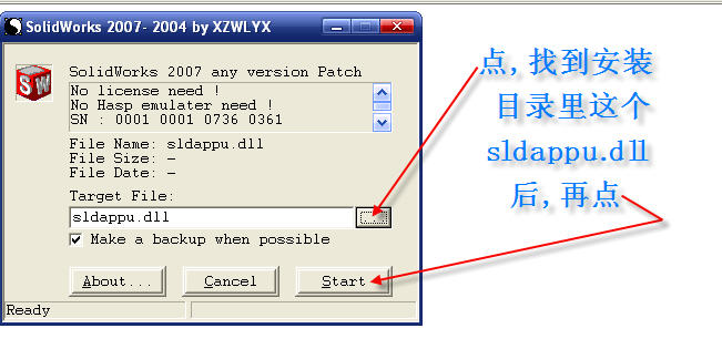

: x. J9 }# T) A% I) g$ K: U  g随便装下就好,可以同盘,但要分开装在两个文件夹里,装好后上下补丁,俩版本还可同时运行

给你,适用SW2004到SW2007SP0.0 ! ^% G. Q: t& L3 l( X

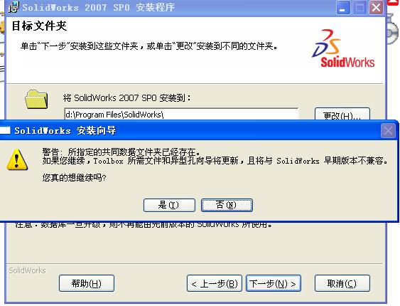

 楼主| 发表于 2007-11-15 13:19:04 | 显示全部楼层 来自: 中国四川成都
回复 23# 的帖子
能告诉我一下怎么使用吗?谢谢!另外我在装的时候提示为如图所示,我还继续吗?你给我那补丁我好像也有,就是不知道怎么用!: M. r9 N/ s$ }2 Z0 a% u6 z" s) h: p

发表于 2007-11-15 13:34:33 | 显示全部楼层 来自: 中国浙江杭州
我服了YOU,看图,再不明白,我倒.......
. y" t9 }  G9 @' ]% [安装好软件后打补丁: 1.jpg
