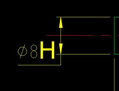

各位大侠帮帮忙3 `. p9 m. ?9 R/ i2 z, B; X
不知道大家有没有遇到这样的问题
  ?& F- l2 `) x5 M" P/ X比如尺寸"%%c8"后面加个公差代号,可每次加的公差代号! a# U. A) v  i+ C1 ?6 _, x$ K
的字体都和前面直径的字体不一样,每次都要刷下才行,不知道
9 k! [9 x( u: |0 F各位有没有办法让尺寸统一下,谢谢

回复 1# 的帖子
2004版本的怪病!! I" @/ n' F1 i# W
论坛提过多次了

用AutoCAD Mechanical 2006飘过。。; c  t& a1 ?7 ^. M% s, n2 R
不过有时候标注尺寸后若要修改,有时候时会‘卡’下,要用格式刷再刷下的

没办法,老老实实的全选再点文字样式.

把文字样式重新设置一下

修改标注样式,把里面文字选成中文

我也遇到这样的情况,通常只能刷一下,我用的2004!
