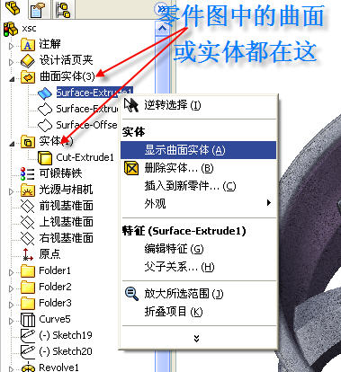

用sw做的零件图中有部分被隐藏,左侧的设计树中还有显示吗,想让隐藏的部分全部显示出来,有什么办法
发表于 2007-11-14 14:31:46 | 显示全部楼层 来自: 中国浙江杭州
做出来的曲面或实体都可以随便隐藏或显示的.看图:

右键做好的特征----生成文件夹.可以把文件夹下面的特征拖到文件夹里头.
