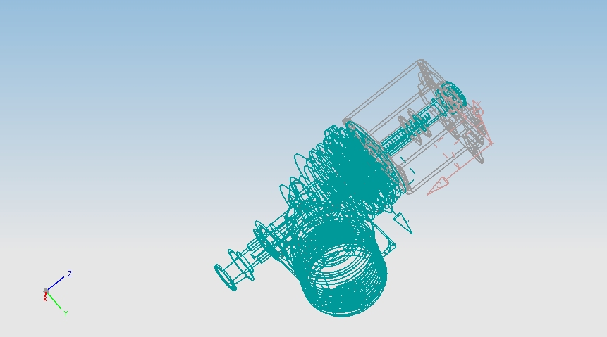

ug座标显示问题,ug5.0在装配中怎样去掉那几个座标符,请高手明示,如图

可以关掉坐标显示!隐藏CSYC坐标!!

左下角那个?- a. Z, r5 S4 O2 A7 [3 D1 S
9 z- ~) W4 Y$ d) s3 }+ K9 W不能隐藏

楼主说的是那几个基准坐标!

原帖由 tangxu12 于 2007-11-14 19:12 发表 http://www.3dportal.cn/discuz/images/common/back.gif
& r" Q0 U+ ]/ b  E' m左下角那个?
& {* Y! f4 l2 w4 x6 {5 W0 H9 p/ e# S' |- G, v8 t9 h5 V$ a- T' d
不能隐藏
3 V* `4 M8 J$ Q0 d
' ?& d- h, W1 j2 v9 W2 I% A: W) v1 q9 l( w7 Q
左下角那个坐标一般是显示的,也可以设置不显示,右上的那两个基准坐标是CSYC坐标,在隐藏中可以隐藏或者删除!!

好了,谢谢楼上的各位,
