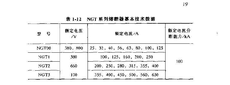

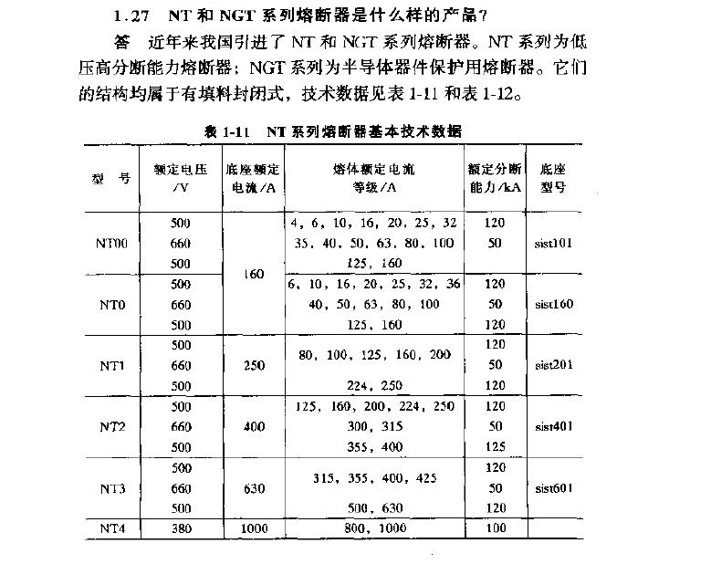

NT和NGT系列熔断器是什么样的产品? 是不是具有单向导通功能7 |6 B5 {4 O1 J" k- C+ k4 N7 l  T. c. |

发表于 2007-11-16 08:07:41 | 显示全部楼层 来自: 中国陕西西安
请看看下图

发表于 2007-11-16 14:07:20 | 显示全部楼层 来自: 中国天津
3楼说的挺清了,我根据电气设备手册再展述一下 ,NT型是比较新型的熔断器,分断能力高,系列规格全,功率损耗少,性能稳定,限流特性好,体积小,是目前广泛使用的一种熔断器,由熔管,熔体和底座三部分组成,熔管为高强度陶瓷,内装优质石英砂,熔体采用优质材料功率损耗小;NGT系列是用于保护半导体器件的,适用电压等级为380~1000V,,该型熔断器具有电流规格全,分断能力高,限流特性好,周期性负载特性稳定,等特点!
