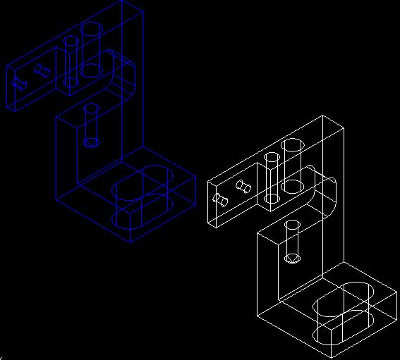

[分享] 谁能识别这是什么样的图?
发表于 2007-11-14 19:23:32 | 显示全部楼层 |阅读模式 来自: 中国江苏常州

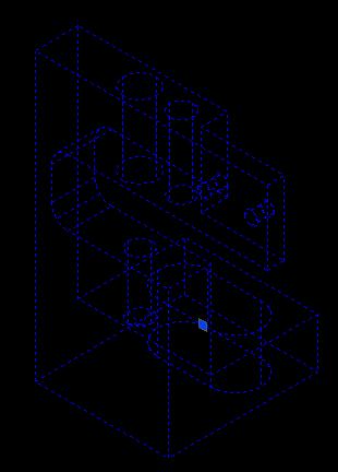

这是一张什么性质的图:象线框图又不是,是三维实体图又不是.本人研究它好长时间了,最终得出结论,是做成块的线框图.但这只是猜想,无法验证它.高手们:现在是显示大家高的特色了.

这就是一个轴视图嘛,东南等轴测图.没有什么好奇怪的.

这是由三维实体转换过来的轴测图,换过图层,原图层可能被楼删除了

晕倒! 这个是用MDT画的一个普通三维实体图而已: w% C; v) S. Q
不信 自己用MDT打开看看就知道了~

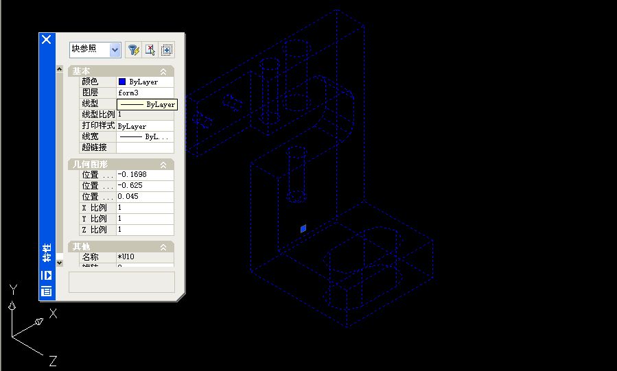

发表于 2007-11-14 20:42:18 | 显示全部楼层 来自: 中国广东汕头
从"特性"窗口中可以看到,此零件是"块参照".; N9 F# F' P: q0 ]( S$ z& s
此图就是在另一张图纸创建好实体零件,然后打散,再创建成块,最后复制后粘贴到现有的图中.

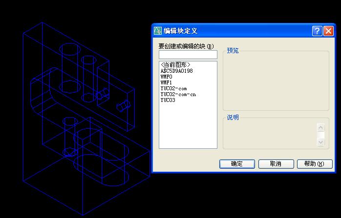

此块无法编辑、分解 2 B! q  D/ R. \+ w( w
大家再看下什么原因

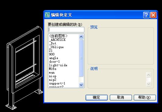

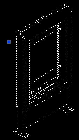

请看下图可能更有说服力:) S6 B% k' Y" f  _; S$ @& l, [
6 V$ R) f  c2 R; h: v4 v+ c# W' E! |2 O+ x# e8 G
2.JPG 9 ]" U' C! k! W* a/ q
3 q! r  M! O% Y' ~* k双击的效果如下 :lol:
: c# w: w* ~+ D: f& a4 Q

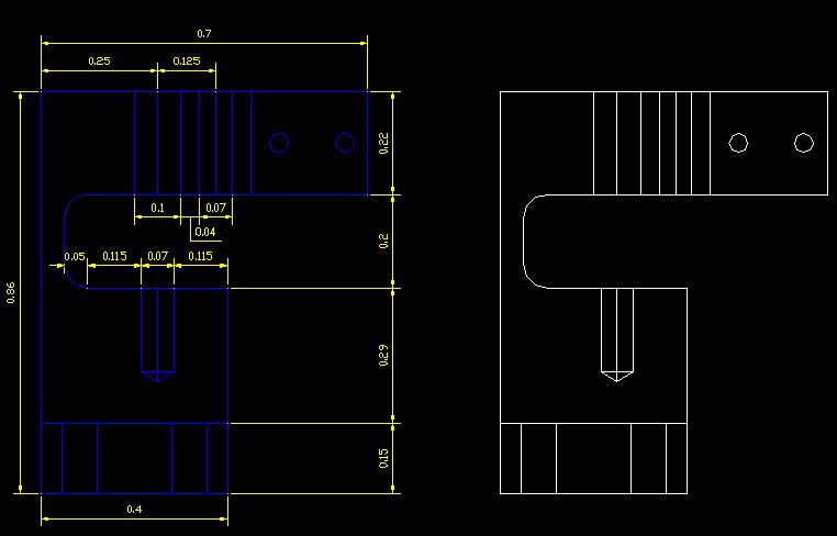

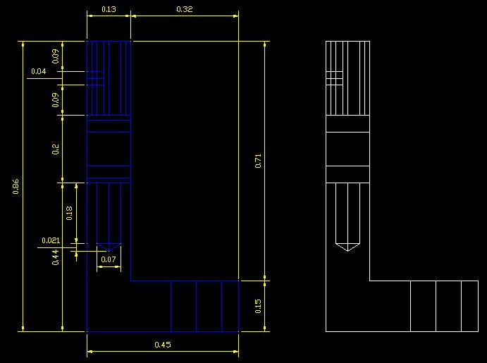

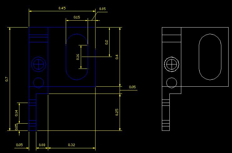

不愧是高手啊,说得都对的
  j/ S6 k' I4 }& S1 d. {, w这是一张从美国传来的属性显示是dwg格式图,要求三维转成二维三视图,并标注.可我怎么也标注不了,因为捕捉不到标注点.要模型中分解无反应,在图纸空间中分解后图形飞了,什么都不见,就连模型中的图形都不见了.不知大家有没有做一下.
8 j7 }0 f; L$ U6 p" T' `5 s这样的图在美国是常见的,但在国内就.....,大家想想,用什么办法能达到目的.一起讨论吧,增长见识,提高水平. :victory: :victory:

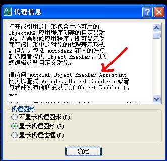

这图可能是美国人不想你修改他的原图做了手脚,编程这东东我不懂,看提示应与二次开发编程有关:
发表于 2007-11-20 21:32:24 | 显示全部楼层 来自: 中国辽宁鞍山

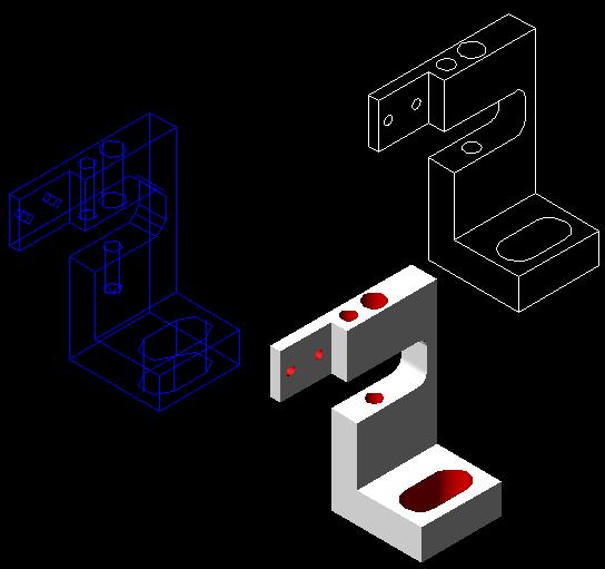

发表于 2007-11-22 02:05:18 | 显示全部楼层 来自: 中国广东广州

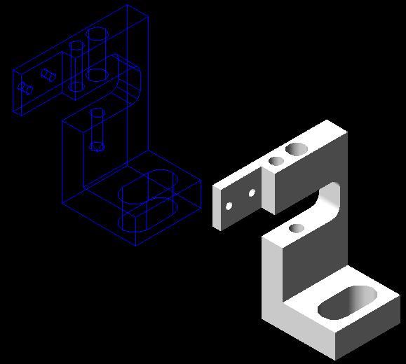

给楼主做了个实体模型,不知对你有没有( B/ N8 F0 {0 g4 S9 D  F4 G
1.JPG 4 e, i+ f  i. n. g) s
. k; W2 n6 K$ m; B$ q 2.JPG 6 H1 s/ i; m* Q' X6 R6 Y
1 o; a1 A0 h+ h# b) F
3.JPG 3 N2 A( R  A. i/ `9 P
0 i4 C* l" D0 U% P8 c; e) r9 ^
4.JPG 0 s+ z  [7 }* H- G& `% D
- ~$ j! @$ H5 O( Q1 u' w+ Z+ t
5.JPG 6 R, I% U! a7 h; ^
: w- D$ t/ P, r 6.JPG + E# y: U: ^( z+ h, t: r9 k
& _4 i3 z2 x0 U1 C0 A5 x0 z7 }! B" P附件:  CAD  原文件 ap-test.rar (135.56 KB, 下载次数: 2)
