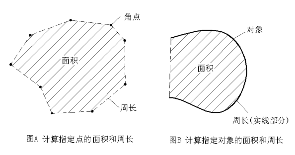

, F' G" {" j' L# H/ sAutoCAD通过两种形式来使用“area”命令,如图所示。
9 N+ `4 w. R3 X(1)调用“area”命令后,根据提示指定一系列角点,AutoCAD将其视为一个封闭多边形的各个顶点,并计算和报告该封闭多边形的面积和周长。9 Q* t1 M8 \2 g1 y. m: l$ ?  B
(2)调用“area”命令后,根据提示某个对象,AutoCAD将计算和报告该对象的面积和周长;可被“area”命令所使用的对象包括圆、椭圆、样条曲线、多段线、正多边形、面域和实体等。
. n3 K: V' t7 D+ n 1.png : M3 p/ \  x# _7 y2 D  h
注意  在计算某对象的面积和周长时,如果该对象不是封闭的,则系统在计算面积时认为该对象的第一点和最后一点间通过直线进行封闭;而在计算周长时则为对象的实际长度,而不考虑对象的第一点和最后一点间的距离。! d; M* G# b/ ?3 j  U

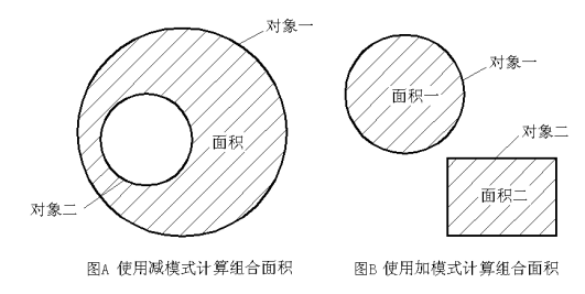

在通过上述两种方式进行计算时,均可使用“加(Add)”模式和“减(Subtract)”模式进行组合计算。! ]3 s9 v& f: O( [# n1 B* \3 n7 r1 T
(1)Add(加):使用该选项计算某个面积时,系统除了报告该面积和周长的计算结果之外,还在总面积中加上该面积。
. ~6 }0 M! L8 [, Z/ [0 G(2)Subtract(减):使用该选项计算某个面积时,系统除了报告该面积和周长的计算结果之外,还在总面积中减去该面积。
5 I4 S  h2 \$ ]& f$ Z( ~' b* k例下图中所示,图A中在加模式下选择对象一,在减模式下选择对象二,则总面积为对象一和对象二之间部分。图B中分别在加模式下选择对象一和对象二,则总面积为面积一和面积二之和。

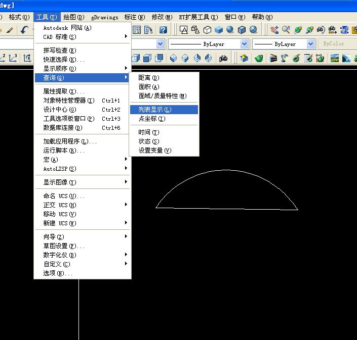

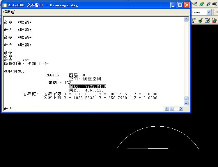

发表于 2007-11-14 20:59:19 | 显示全部楼层 来自: 中国广东汕头
平面内你可以把图形创建成面域.
3 x7 i' m! z! V: v; r6 \! a9 q- W然后如图所示操作.
★新手★ + 3 应助
