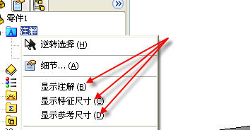

发表于 2007-11-15 08:52:14 | 显示全部楼层 来自: 中国浙江杭州
试下把注解里的几个显示栏全打开:
3 I( G) r4 ^: K% i6 O' v' S 1.jpg
艾飞 + 2 应助
 楼主| 发表于 2007-11-17 14:30:07 | 显示全部楼层 来自: 中国陕西西安
非常非常之感谢!!在这真能遇到高人!!
