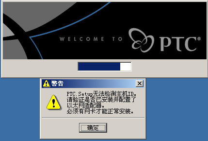

PTC.Setup无法检测主机ID。请验证是否已经安装并配置了以太网适配器。必须有网卡才能正常安装。
7 \: D$ x9 C& x9 r) g到底怎么回事?高手赐教。
$ Z! e2 U5 B1 \4 g2 S8 w/ s/ d是安装开始时候出来的,不论安装哪个版本都有这样的情况。 ;) ;)

发表于 2007-11-14 22:02:01 | 显示全部楼层 来自: 中国河北廊坊
我也出现过这样的情况,你装一个系统自带的虚拟网卡就可以了
7 ]! W0 Z7 g) f5 `6 j+ ~: s3 K& d% l; P
安装 Microsoft Loopback Adapter 虚拟网卡。  ; k( m# D* H  r2 Y' `9 A  I
打开“控制面版”,选择“添加/删除硬件”,选择“网卡”,在众多网卡中选择“Microsoft”,单击“Loopback Adapter”,然后进行安装。  3 p1 e1 b4 X- `6 N+ X" A; j
1 W+ q1 I& l: q* t# B" ]打开“我的电脑”的属性,选择“硬件”,“设备管理器”,打开“网络适配器”,如果安装成功,系统会显示“Microsoft Loopback Adapter”
" X6 {/ h3 l1 v" o& k/ _) X; [

发表于 2007-11-14 22:03:24 | 显示全部楼层 来自: 中国湖南长沙
估计要虚拟一个网卡了,我同学也出现这样的情况,虚拟一个网卡就能装了
