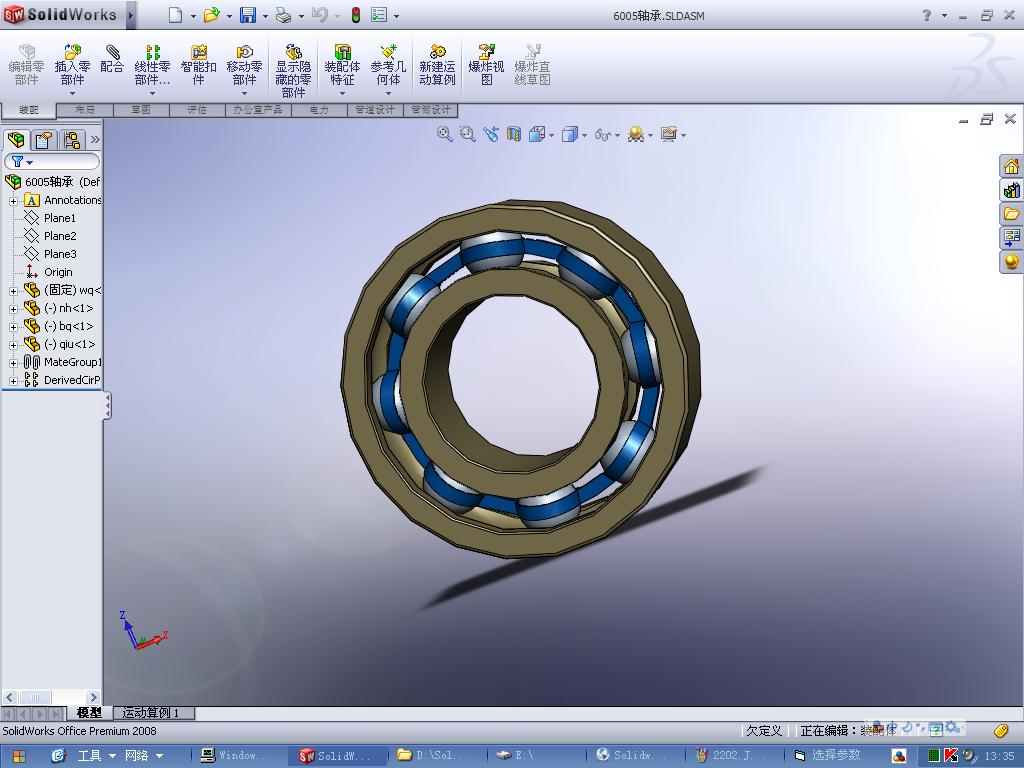

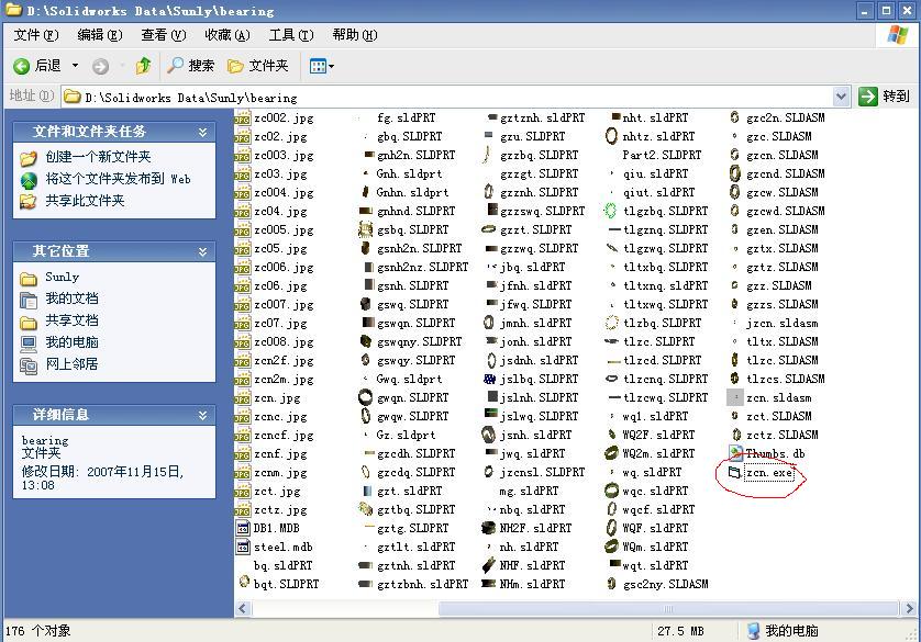

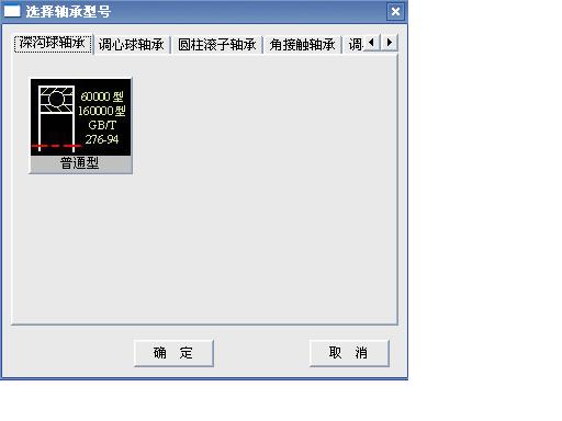

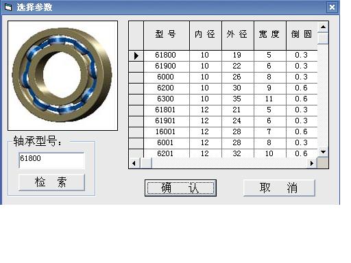

我刚才装了下!
5 y0 p% k) o5 ?& q4 O6 K, l虽然不能在sw中调出! h  r' M/ A  U5 g) m- o
但是可以这样做!3 g, H2 Q+ ^  f- N' u6 ?0 J- i. i6 l
1.打开SW
0 E- u" s) v) J) l! q2.找到安装V3.0得SW标准件库得文件夹(不是在SW中打开那个文件夹,是在我得电脑中)
+ S8 }# R/ s+ `. X5 @+ Z$ U( p 未命名.JPG
" w9 v) m/ L" s" f# I3.双击运行zcn.exe
' g- D1 I* L: W 1.JPG # K) K- f8 n$ E- q' ]; T/ Z  H
4.选择一个型号点确定- T7 u" p7 L- p5 q
6 [; b* S. I* O5 j( @5.再选择你想要的型号!再确定!就会自动在你得SW中打开这个标准件了!8 {. R3 s7 E) e8 c. \8 U- E$ M
虽然麻烦点,不过还是可以用的!有总比没有要好哦!
2 t& q0 f2 i: ?$ E! M+ U: `4 a+ X+ k7 p0 y! [, F) ~
