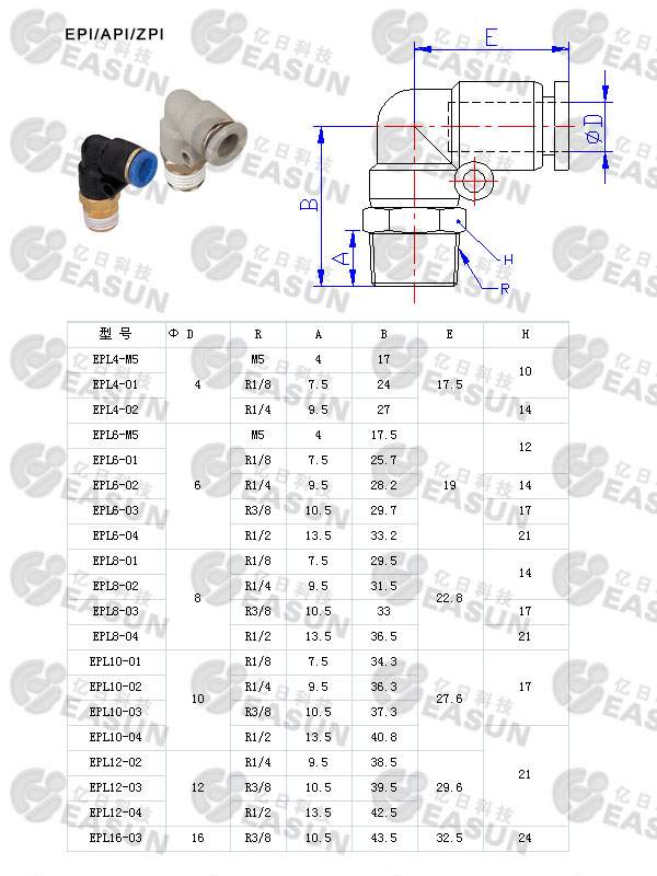

请教国标8-02接头,6-01接头的尺寸,请尽可能的给我详细的数据,谢谢!在线等,急……
发表于 2007-11-15 11:46:10 | 显示全部楼层 来自: 中国江苏常州
是气管接头吗?
是气管接头吗?
3 K0 g' r: E- T) }6 y: S% O/ ^3 K0 X EPL.jpg
