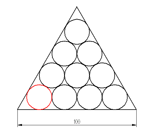

[已解决] 怎样在等边三角形里画出十个圆每个圆都相等还相切
发表于 2007-11-15 09:19:45 | 显示全部楼层 |阅读模式 来自: 中国广东湛江
怎样在等边三角形里画出十个圆每个圆都相等还相切4 \8 a# G7 e6 @( a$ F6 }( S

发表于 2007-11-15 09:36:17 | 显示全部楼层 来自: 中国广西南宁
就如下图这样

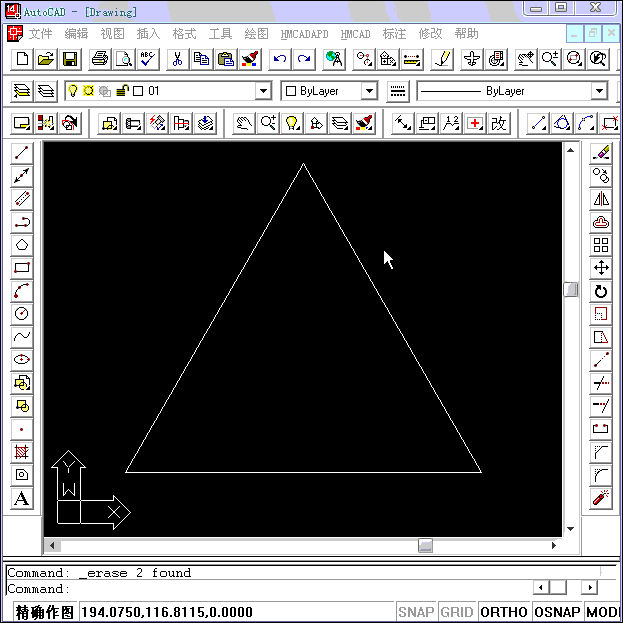

发表于 2007-11-15 11:55:46 | 显示全部楼层 来自: 中国江苏苏州
回复 1# 的帖子
可以画任意等边三角,就可以如下所示
blackbird + 3 应助
发表于 2007-11-15 12:59:51 | 显示全部楼层 来自: 中国上海
楼主可使用缩放比例的方法画出来

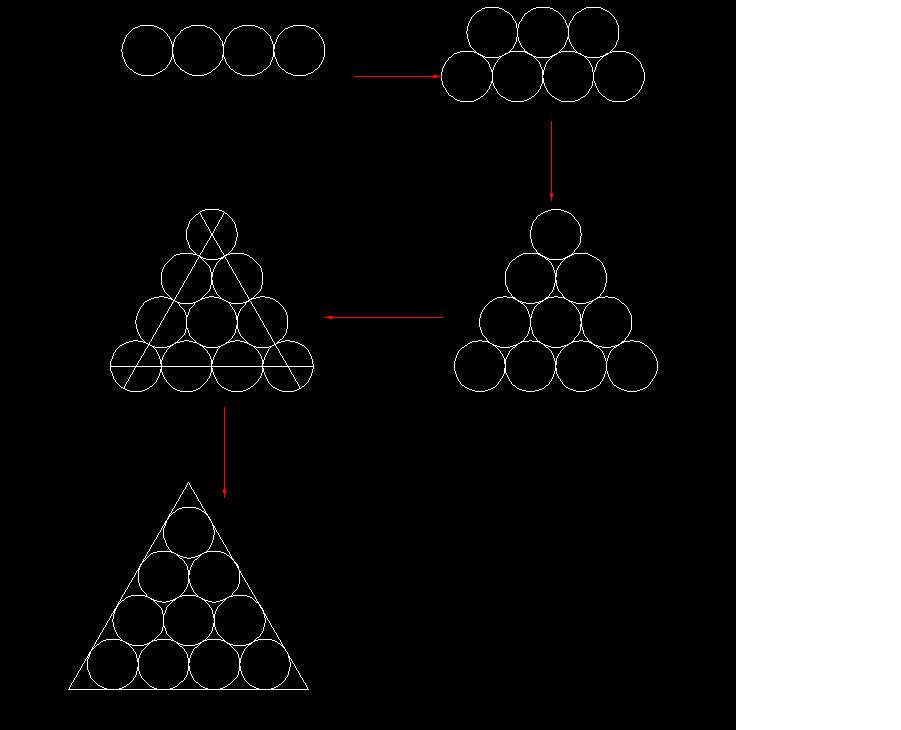

发表于 2007-11-15 14:30:53 | 显示全部楼层 来自: 中国浙江绍兴
如图:1、画四个直径相同,水平放置的四个圆;" ?* I6 z6 M2 z; m
          2、用相切,相切,半径画其余的六个圆;' Q! B$ X0 l5 K( C5 ?) P5 z
          3、将三个圆的圆心连起来;' Y" n* y1 |9 ~# m& n& R, Y4 J
          4、偏移,距离为圆的半径。
3 k8 _$ b0 E; N0 G8 c) i其实还有其他很多中的画法。

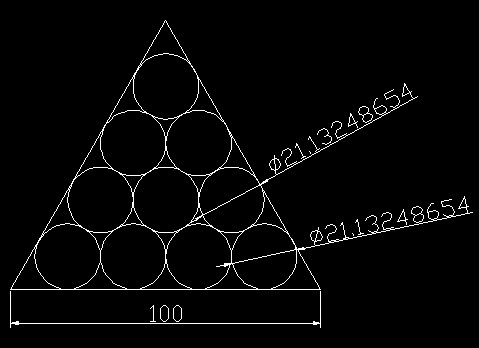

像上一种三角形的边是80的圆的直径是多少
发表于 2007-11-15 17:30:37 | 显示全部楼层 来自: 中国北京
回复 9# 的帖子
自己根据5楼的做法做一个就可以知道了,先按随意长度画一个,然后缩放。

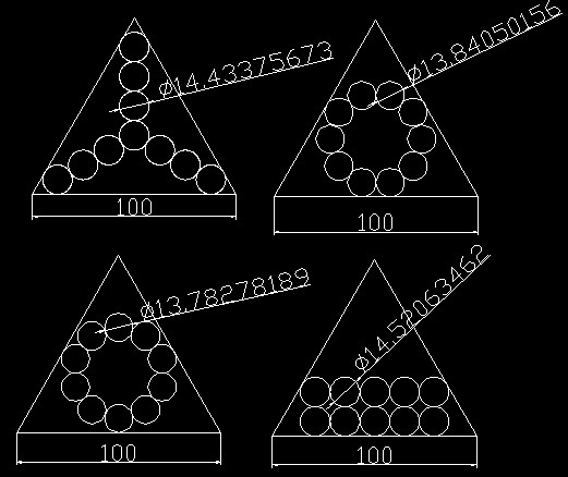

真是高手,但是我还想请教一下在等边三角形里画十五个圆又怎么画啊?
