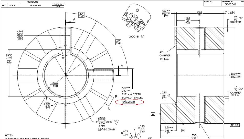

请问图中红色椭圆内的位置度怎么理解?怎样测量?
发表于 2007-11-15 14:53:35 | 显示全部楼层 来自: 中国河北唐山
我认为是该齿相对于A、B的位置度偏差为直径0.25毫米的圆以内。8 W) @) c- h& e6 m

发表于 2007-11-15 15:26:51 | 显示全部楼层 来自: 中国山西太原
应该是这个齿的中心线对于基准A和B的位置度偏差不大于0.25mm。

发表于 2007-11-15 16:48:53 | 显示全部楼层 来自: 中国河北廊坊
结合上面的6齿均布,应该是每一个齿相对于A,B基准的位置度为0.25。

发表于 2007-11-15 20:41:58 | 显示全部楼层 来自: 中国江苏常州
他是指6个孔的轴心线而言的9 J+ c9 B% c& o4 v% D. E
位于角度为理论正确的60度,以B面为圆心的等分线上" j8 k1 ~# m$ i+ ]5 s
与A面平行,公差带为0.25(Z方向)( i% D: |6 y8 i( H( S! P* J; ~
与等分线平行,公差带为0.25
. C9 R  X' O8 ^& E整个公差带为正方形

发表于 2007-11-16 08:46:22 | 显示全部楼层 来自: 中国上海
以第一基准A和第二基准B,测量位置度偏差为0.25mm

发表于 2007-11-16 11:17:24 | 显示全部楼层 来自: 中国河北沧州
齿轮的中心线必须位与距离为0.25,且相对与A,B基准所确定的理想位置为中心对称配置的两平行线之间

发表于 2007-11-17 19:25:26 | 显示全部楼层 来自: 中国江苏常州
我的理解如下:
$ l+ Y) e! r9 i0 U5 A( ?6 B1.6个圆槽中心线互相之间的位置度,或者说是和6个凸缘的位置度在正负0.25。简单点也就是那个30度在正负0.25内。" O& k! k! c  N. n
2.6个圆槽应分布在基准B的圆周上,其中心线应和面垂直,这样这个中心线就应该在0.25的圆柱内。  k, c8 R5 \* U/ W& s4 |
当否?望大家指正,谢谢。

 楼主| 发表于 2007-12-4 00:38:36 | 显示全部楼层 来自: 中国山东烟台
各位的解释我看了,也了解了很多,但是我还是想知道侧重测量方法的答案.
发表于 2007-12-5 10:26:15 | 显示全部楼层 来自: 中国湖北武汉
原帖由 xiaoyaoshusheng 于 2007-11-17 19:25 发表 http://www.3dportal.cn/discuz/images/common/back.gif) K5 o0 x. d  t4 `3 v2 S9 I% C
我的理解如下:; z& N6 o3 ]% Z( R
7 I5 ~8 Y, @1 f* k: Z$ V& o2.6个圆槽应分布在基准B的圆周上,其中心线应和面垂直,这样这个中心线就应该在0.25 ...
! w$ `0 f. E+ b8 i! T4 w2 n* G2 \
4 D( M7 ?- R5 d相对于A的位置度还好说点,可相对B呢?如何去正确的实施加工与检测,感觉应该不是这样理解
