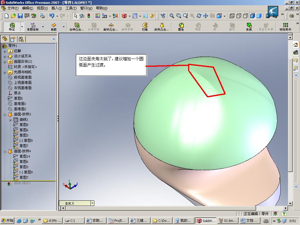

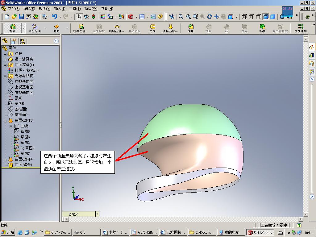

下载来看后,你的头盔有几个地方要修改一下才能加厚!这曲面建模最常见的!

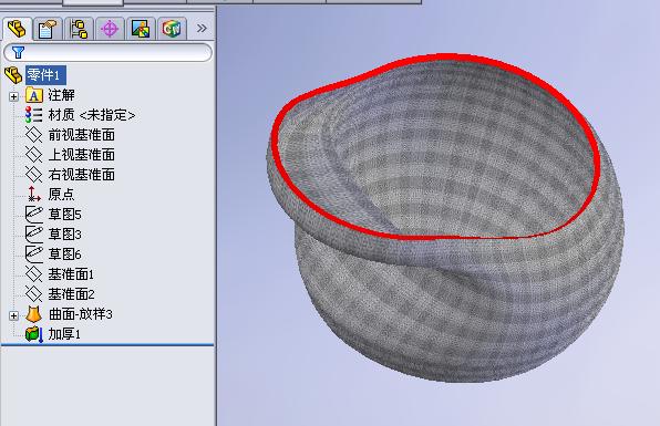

发表于 2007-11-18 19:35:52 | 显示全部楼层 来自: 中国湖南邵阳
原帖由 yxj7253486 于 2007-11-18 13:28 发表 http://www.3dportal.cn/discuz/images/common/back.gif
, Z$ u; X0 i2 H& w* A, E( l" m% S, `;楼上的,我改了怎么还是加厚不了啊?你们再给我看看啊!
% I5 t! P  R3 `9 z, ?
我帮你改了一下,可以加厚了。
零件1.rar
423.19 KB, 下载次数: 32
发表于 2007-11-19 11:31:01 | 显示全部楼层 来自: 中国浙江嘉兴
厚度值大于曲率的最小半径。抽壳可能成功,但可能引起不良结果,如坏几何体。若想找到曲率的最小半径,使用工具、检查。
