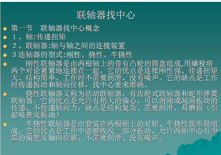

联轴器找中心.rar
172.04 KB, 下载次数: 34
