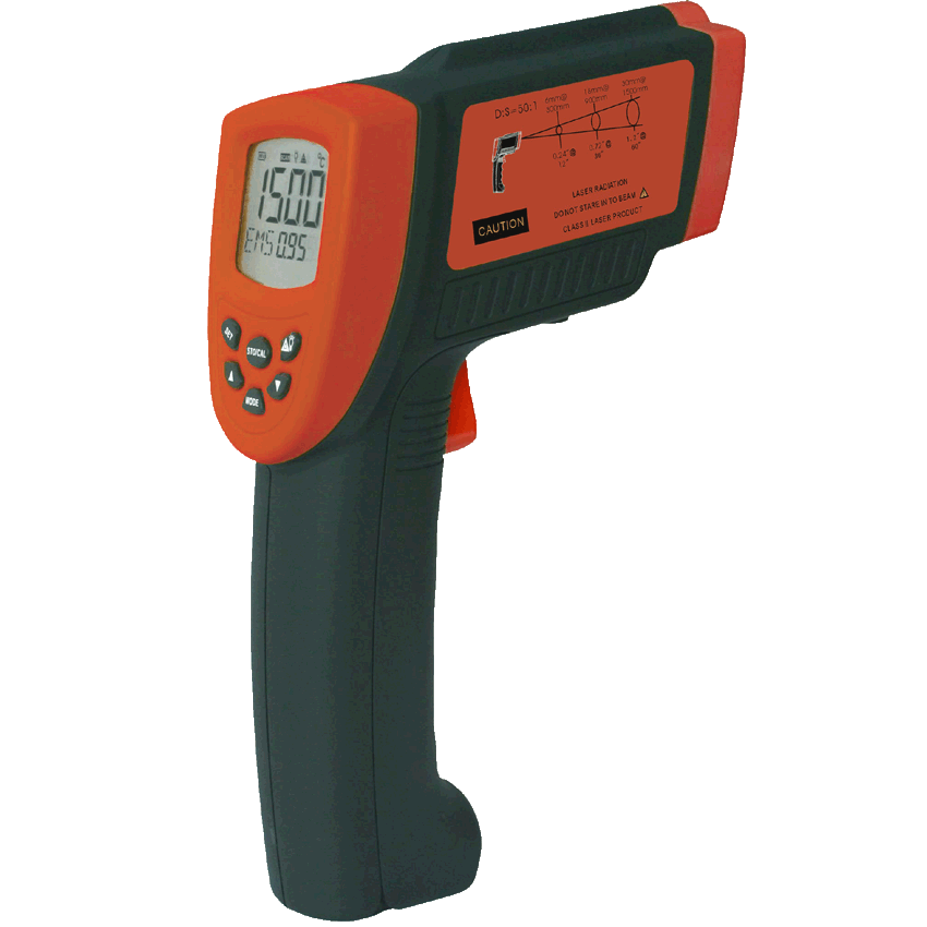

请问哪位知道,如何测量火焰、高温下器具的温度?有什么设备?这样的问题发在这里对吧?( q) p" R! Y% y3 G- ~$ F

建议使用红外线测温仪,比如 英国ETI产品 Raytemp 38红外测温仪,我公司用的是美国福禄克的测温枪,测量温度范围
- S3 [" d# M, t& a* g-30~500°c,准确度在±1°c左右.响应时间<500ms.

发表于 2007-11-17 08:51:01 | 显示全部楼层 来自: 中国山东潍坊
用专用的红外线测量仪.可以测量
发表于 2007-11-17 12:14:39 | 显示全部楼层 来自: 中国上海
红外线测温仪
userkypdy + 3 积极参与
发表于 2007-11-17 12:19:32 | 显示全部楼层 来自: 中国福建厦门
我以前用过一个红外测温仪,测量回火炉温度,但温度示数变化敏感
userkypdy + 3 积极参与

发表于 2007-11-18 16:29:23 | 显示全部楼层 来自: 中国浙江台州
测火焰温度还是建议不要使用红外测温仪,数显太灵敏

发表于 2007-11-19 18:18:36 | 显示全部楼层 来自: 中国辽宁大连
红外测量,但效果可能不太理想
