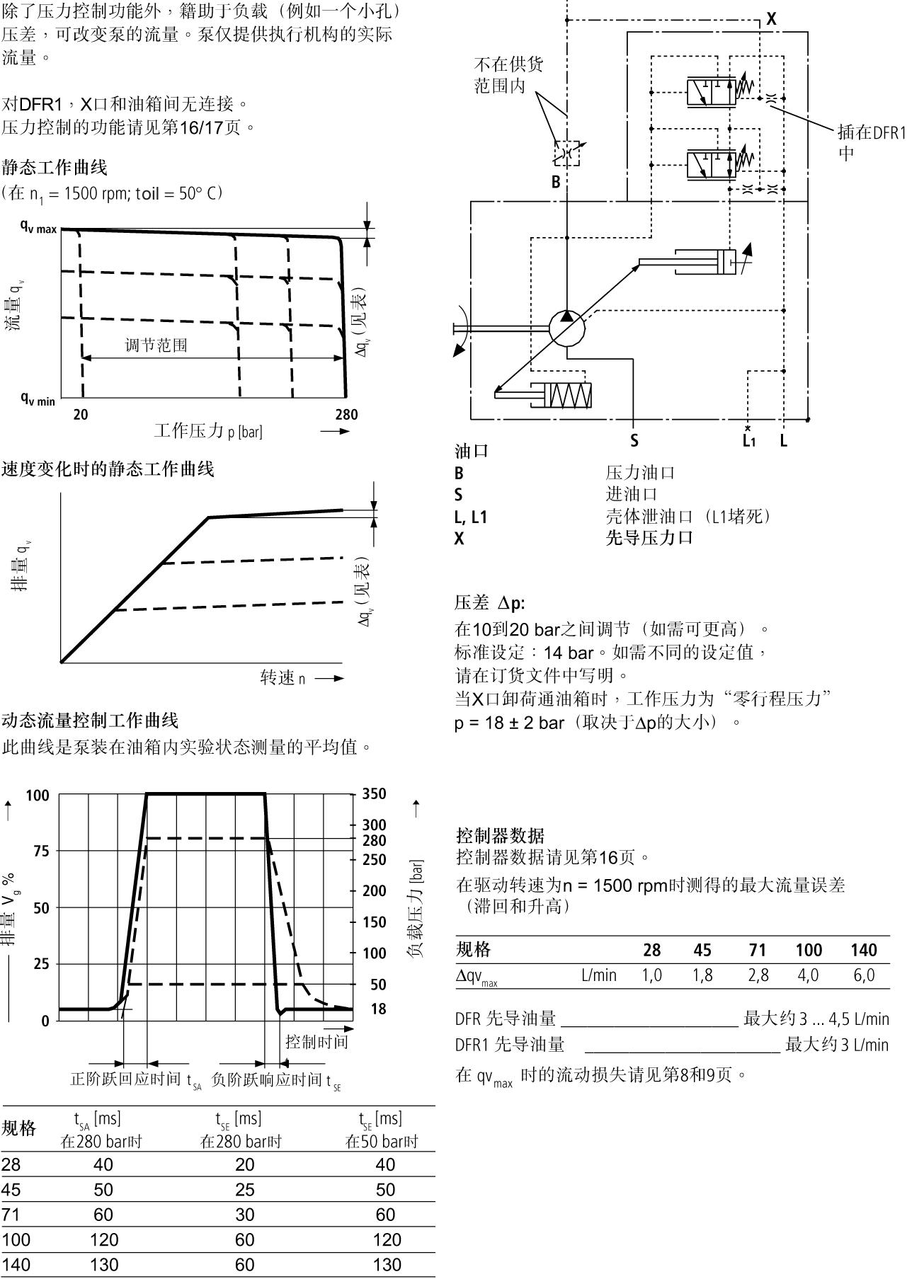

求“Rexroth柱塞泵A10VSO71DFR1”控制原理图及说明。

看原理图,应该知道了吧
发表于 2007-11-16 13:48:30 | 显示全部楼层 来自: 中国江苏苏州
主要还是压差阀,当泵在低压下排量较大时,使该阀的一侧压力升高,另一侧油压力与弹簧力之和小于该侧压力时,该阀动作,使泵的排量减小

回复 3# 的帖子
楼上发的原理图 上有个不包括在供货范围的  节流阀  想知道怎么选型?哪些厂家提供?是直接和出油管道相连吗?盼回复
发表于 2007-11-19 22:03:22 | 显示全部楼层 来自: 中国辽宁沈阳
图中所示的原理图是负荷传感+压力截断两种控制功能的液压泵。4 M- v# k+ \9 l* r/ v
右侧的两个控制阀中,上面那个是负荷传感阀,它是比较负载与泵的压力,正常工作范围内,泵压总是比系统中最高负载压力高一个ΔP的压力差。下面的那个阀是压力截断阀,控制泵的最输出的高压力。至于那个节流阀,实际工作中一般是比例控制阀,如力士乐的M4阀。

回复 5# 的帖子
DFLR是在DFR1的基础上叠加了近似恒功率控制.
