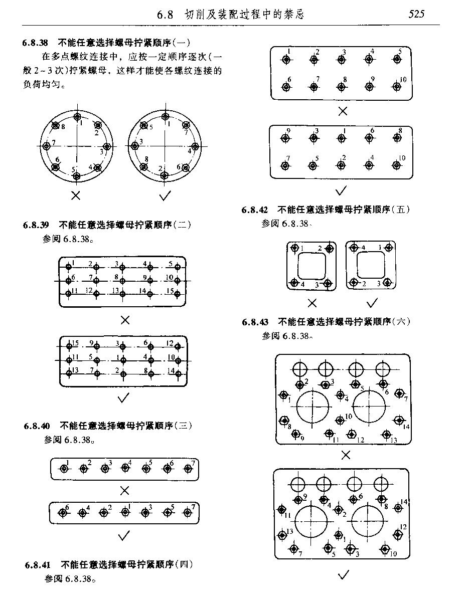

发表于 2007-11-15 22:32:37 | 显示全部楼层 |阅读模式 来自: 中国浙江温州
一块条形的面板上50个小孔,直线依次排列, 每个小孔穿一个螺丝,加螺母紧固, 最普通方法是用电动螺丝刀上加个对应的套头,然后一个一个螺母旋紧. 但由于量太大,这样一个一个的固定太费时间了,0 R. W6 ]3 S: u7 m, e- r' ~- }
自己考虑了两种想法,但是都否定了:
" \0 e2 H7 }  E: v+ q( g  P, Y5 s1. 用两把甚至三把电动螺丝刀旋依次排列的两个或者三个螺母,但是有两个邻近的小孔距离太近, 放不下两个套头,不可行.
* H0 l, e3 L% e4 J3 U( ^' o  p2 W2. 用两把电动螺丝刀紧固间隔的两个螺母(中间隔一个或者两个小孔),这样不会出现第一点里的这种情况,但是会有一点顾虑,实际加工过程中,旋了这么多的螺母后,很容易走神而漏掉某两个螺母6 {  S- Y' }# C/ B/ s: B0 T2 y
& A, ^7 f0 _' q2 S
请教论坛里的朋友,有没有更加快速的,而且不容易出错的方法. 或者设计一下简单的工具.

发表于 2007-11-16 15:55:35 | 显示全部楼层 来自: 中国北京
给你“渔”
设螺丝间距均匀
$ l) o3 r0 m4 O$ {. ^: F3 P) d工艺设计:. e9 S* v2 I9 n8 |% L7 i+ X: O* E
1:下部的定向机构;螺母定向,松开;0 c7 E. j3 ~1 f
2:上部为气动装卸螺母工具架(数量预定为5个),可沿下部机构直线运动,执行第一次拧紧, G2 M% c' Q, r/ z! j
3:下部机构上有卡块,分别对每次定位。10次完成
, X1 L# u1 u- f6 z1 T. S# `6 A7 i2 x8 T& B
这是设计思想,你可以演变的。
5 Z; u. p9 `* X1 d8 T) u7 k0 g6 }  y- `' }
其实就是把人手的对向、拧放动作改为机器执行。
userkypdy + 5 积极参与,谢谢

发表于 2007-11-16 20:29:43 | 显示全部楼层 来自: 中国上海
提醒一下楼主:不管你用什么办法拧紧螺栓,都要注意拧紧次序,依次拧紧的次序是不好的,请参看贴图。如果装配数量不多,那还是按照规定的顺序做个记号(最简单的用粉笔画一下),或者先写上应该的次序,或者做一块板子,(类似6.8.40),对应要拧紧螺栓的位置写上顺序号,装配时按照板子上的顺序拧紧。! e) E4 f3 d4 G
# h0 {# z) K0 G3 h' \0 A2 E# w
如果数量多的,按9楼的办法最好。" P" v4 O) z! d- z% r$ B2 F+ x
