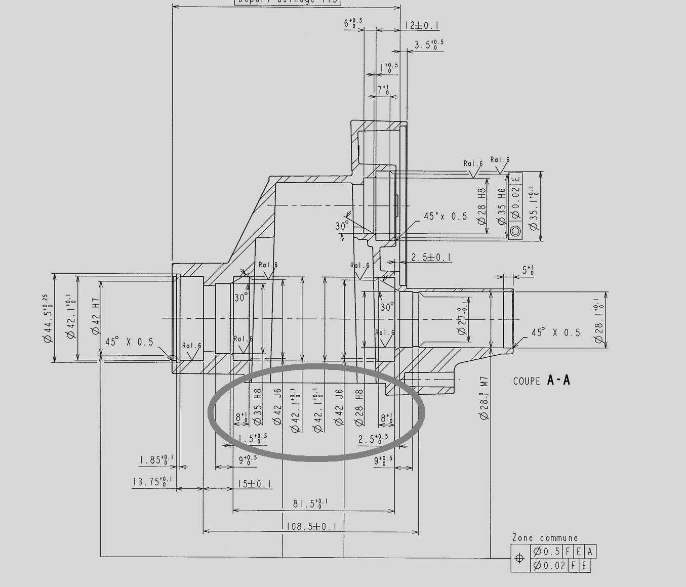

" _% i1 p& e9 G4 o8 c恳请大家协助,该开发件提样在即,可如上反镗内孔无法在线量测(采用卧式加工中心一次装夹完成加工),现是卸下工件用三座标量测,反镗刀的调整量无依据,该使用何种量具,什么厂家有在卖,先谢了!6 ]  O5 w: n% @0 @

三爪内径千分尺是不是可以测量?

直径35H8和28H8用内径千分表测量,其他尺寸自己作个专用塞规来测量!

做量规!我们单位就是这样用的

用内孔千分表测量。内孔千分表,我们这里俗称“摇表”。

内孔千分表测量,塞规都应该很难量吧,那么小的进口,不如在加工上花心思!1 V! h1 I% P% Q; ?
做浮动镗刀,保证加工尺寸,不检查都可以!一定要检查再做塞规! 乱讲的!

我觉得这样也行,但比较麻烦。做单件嘛~~,只要这样也能用,(取同一基准孔测孔间偏移量来计算)
  w! D& }2 G, H, _' U主轴定向,吸表取35孔最底点,定点记数,再按尺寸移动Y轴,使表显数与35孔上点相同后,查坐标偏移量——乘2就是里面测的空尺寸咯~~,我看这工件精度又不怎么高,应该没什么大问题。 记数比较麻烦。
0 Y4 i! _9 X0 f0 o再不行直接在边上搞块试切料酸了,调好尺寸后在做工件。剩的麻烦。

,三坐标测量机加寻边器配合测量!

感谢大家的支持,现试作量测已基本解决,用18-35及35-50内径千分表,拆卸表头在工件内部用环规校准后量测。由于量测深度太浅,先做一件较深的工件量测,再依据数值调整精镗刀。
