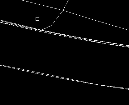

请教UG4.0工程图导出后轮廓线有好几条!我是用实体转出来的!可能是我没有导好!还是方法不对!请大虾指点迷津!附件里有我的实体图和导出的cad图!谢谢!

你转出来的格式错了,不能用DWF要用DWGA格式,不信你试试

用实体导出来的? 0 _9 F$ A' w0 x& m9 T+ j1 I* T
应该导出图纸页呀!

, R7 b( K  n9 L( ]3 d" p导出方式可以是2D或者DWG、DXF等,出现多意线可能是你做的模型有重复或者用工程图导出的时候图形显示设置不对!!你试一下导出简单的零件看看!!

转制图
0 E: \) t  q5 b4 j0 K: g+ |3 O, U) r6 U然后导出2D  N2 |2 G, z" S2 X* W
关键:在导出界面参数选项中《输出为》这个参数不能是《UG部件文件》' X& A; A- p, b: p8 ]+ T
而应该是dwg或者dxf 这两项

可以现在工程图里把多余的线去掉
