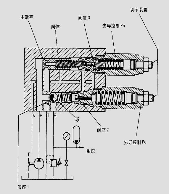

请问谁知道蓄能器充液阀和蓄能器安全阀的功能及应用,谢谢

蓄能器充液阀?是充气阀吧?是一个专用接头,可以实现:联接气源前关闭,使蓄能器内部的气体不能漏出,联接好气源后打开进行充气,充气后先关闭后再撤离气源.% C+ A- k* d' g, n6 q* @
蓄能器安全阀,应该是一种溢流阀结构,在超压时可以自动溢流泄载./ a, Z( V8 H- ?+ B% H: S# ]3 O
以上两种东西一般蓄能器生产厂家会有提供的.

是蓄能器充液阀,没错,我也是头一次见

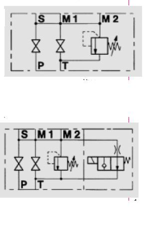

蓄能器上的充液阀?这个没有听说过。在液压缸上倒是有一种充液阀阀,主要是负负载的时候,向液压缸内补油。
# f9 `. M6 @: n& ~' g! |* M# C& X& P; a
, s6 h+ q0 @, L4 v1 N4 d% v关于安全阀组

这个就是我所说的蓄能器充液阀 未命名.jpg 2 d3 }! C7 o7 I5 v5 S% D, p
