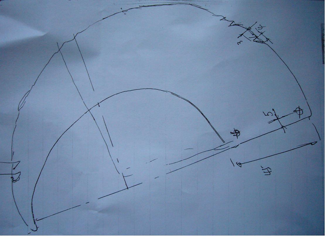

这个零件是由什么曲线生成的,是一个别人做的圆周割断刀的刀片,出差时我把刀片用纸临摹下来,回来后一直在研究它是由什么曲线生成的,内圈轮廓线好象是阿基米德螺旋线,外圈还没弄出来,人多力量大,求助大伙。还要什么尺寸,我还可以测量发上来。
 楼主| 发表于 2007-11-16 12:45:03 | 显示全部楼层 来自: 中国湖北宜昌
外周中间段全是齿形,我省略了,内轮廓尺寸45的延伸段长为110。

不知道切割什么东西?) c2 `6 H- S. w: l# V
个人认为:: ?( l6 N' t8 M+ g* n4 v  K
1、外圈锯齿应该是整园圆周,这样好加工!3 y, P  [' u) h1 Z- e% K  p  _
2、内圈弧状应该是工艺弧,就是尺寸无所谓,可能为了减少切割物和锯片的接触面积!做成固定端厚前端薄只是为了刚性好!
) q* J4 h/ d6 J4 H0 l2 _3、两个孔是固定刀片的!
* S& w0 h9 w2 R: {: i) b' I) _! X* c一家之言,仅供参考!

一种高速搅拌机的叶片

! \# z9 K: ~3 n* a( u1、如果是搅拌用的,应该内圈圆弧可自定尺寸,理由见3楼!保证强度!
$ w, L- M$ Z* {+ s! L! u" a2、如果在一个圆筒内搅拌(理论上是圆周搅拌),外圈圆弧可考虑和外壁配合的圆弧设计间隙!参考搅拌筒来设计圆弧!9 y9 q1 t7 e, S0 [4 W7 E

这是一个半圆(稍多一点)锯片,外圆是同一半径和同一圆心的圆弧,这是切割锯齿部分。内边曲线大概是由三段圆弧组成,这样偏心大概是这了在受力的情况下,使锯片等强度,因为有螺孔边受力最大。
