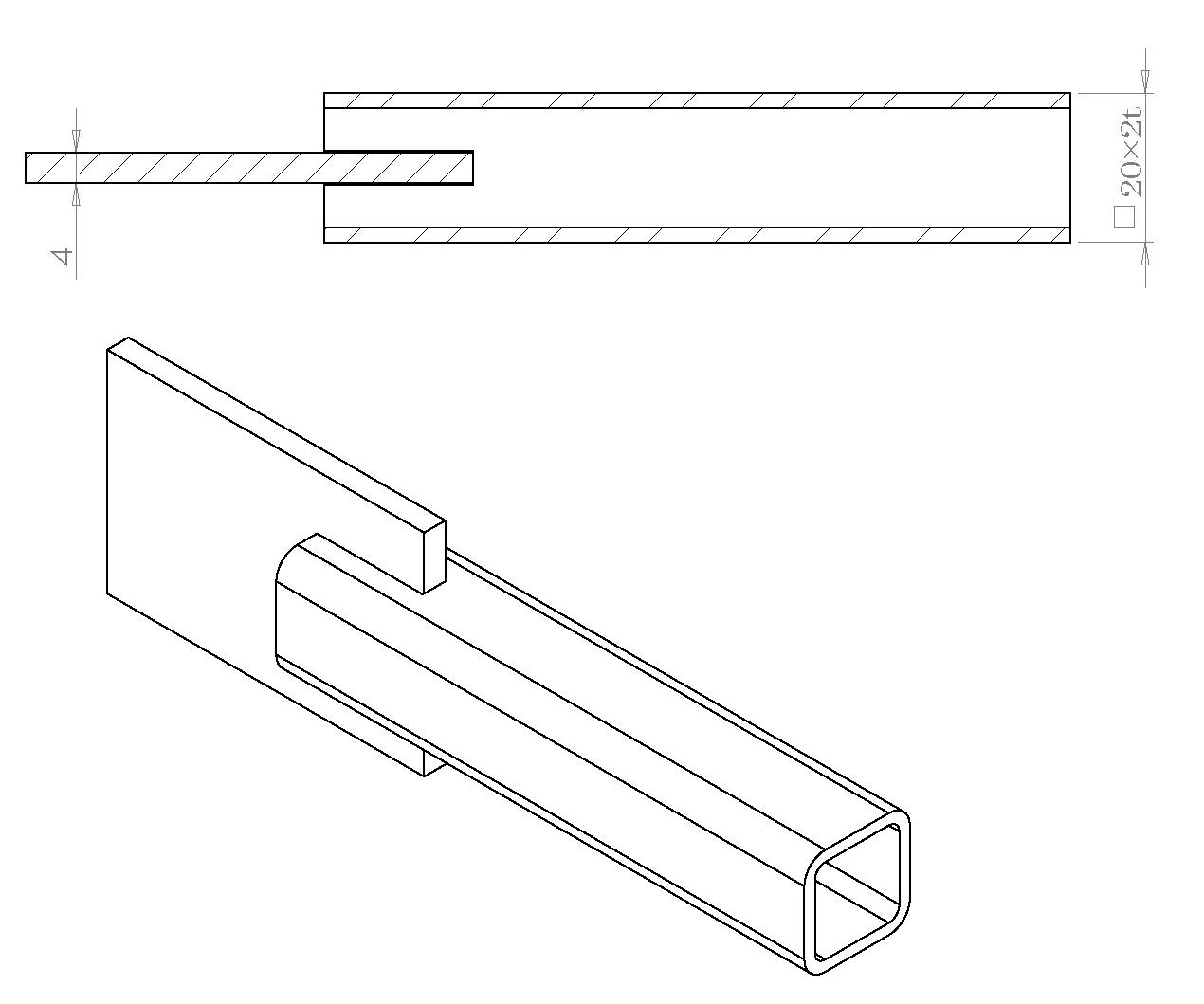

请教:什么叫碰焊?能否提供详细资料,设备?) K8 c& G1 `8 g- S0 C/ o
下图零件能否采用碰焊焊接?
发表于 2007-11-16 13:25:34 | 显示全部楼层 来自: 中国上海
理论上可以,用点焊机。但质量值得担忧!
( ]6 Q1 Z6 Y  c! O8 N6 H" p7 m还是用氩焊或co2焊较好。
 楼主| 发表于 2007-11-18 13:43:50 | 显示全部楼层 来自: 中国上海
1.是不是点焊机焊接就是“碰焊”,碰焊是不是属于电阻焊?
$ @! k1 p1 d- d4 r% P2.作为日用品的话(在上面安装一个操纵杆),焊接强度够吗?
+ e4 o: M8 _' _6 G: K. ]3.氩弧焊和CO2焊接能保证外观质量吗?
* E$ e) q& G. K
% l3 t5 j8 b$ e7 E. M% d1 Y! s[ 本帖最后由 一声春晓 于 2007-11-19 15:41 编辑 ]
 楼主| 发表于 2007-11-20 12:59:51 | 显示全部楼层 来自: 中国上海
能解释什么是碰焊吗?讲点理论。
发表于 2007-11-26 16:02:32 | 显示全部楼层 来自: 中国广东广州
首先能说下你的工件要求吗?6 D7 g; l$ Z) ?# K; W$ P
比如,强度要求多少?
5 x5 o' h3 z, i3 K/ ^$ [1 B  R* M5 a: S$ _6 l
要求一般的话,当然可以碰焊了,只是结合强度不高而已。
! ?  l! v2 s2 i$ g% e- P* W4 |9 W  o9 Y0 R8 O, z( v8 K. H1 z
碰焊是电阻焊的一种!
3 j; O2 I) {  l
6 Y5 |& r4 X: w4 W9 S" \讲究结合质量的话,考虑氩弧焊或CO2焊。---效率低% b. @% C7 f4 z! z' l4 Q- v* S1 I
讲究外观的话,可以考虑碰焊或氩弧焊。

自行车的钢圈就是个例子,小的零件可一你的这个不好。
