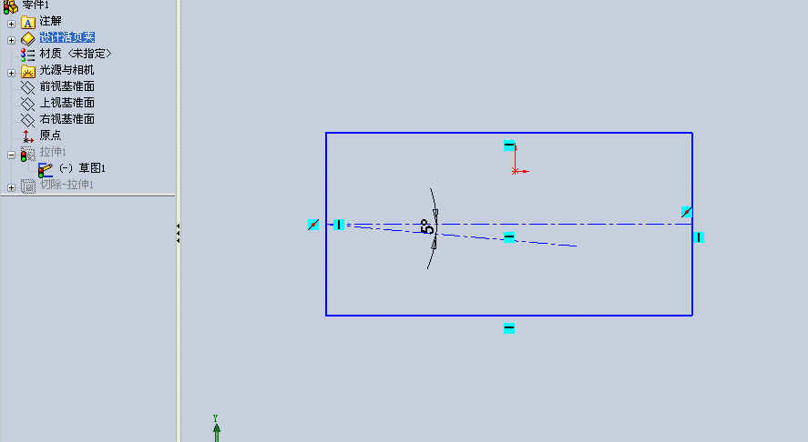

发表于 2007-11-17 12:19:15 | 显示全部楼层 来自: 中国浙江嘉兴
原帖由 bywhzh 于 2007-11-16 13:28 发表 http://www.3dportal.cn/discuz/images/common/back.gif) E. p9 Y1 H+ V& G0 `# ~3 u4 _
我想在一平面上切割一与水平面成五度角的斜孔,求各位帮我
" {3 ]6 o9 I- l5 m
) J+ J) |' j2 h# S9 M) E4 ~你可以在拉伸——切除时指定切除方向,即在草图中画一条引导线。
" M2 i2 L- X* u8 s, {, w! U4 |请见图示
